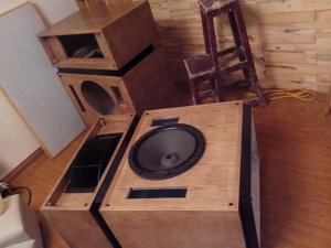

    Cặp loa này bác ấy clone theo nguyên mẫu của Altec Nineteen mà bác
  6. phanhaitan
    phanhaitan Advanced Member
    8/2/11
    977
    13
    Thanh Xuân.Hà Nội

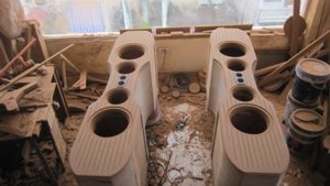

    Rất đường nét cố gắng lên bác, phần mộc đã đi được nửa con đường rồi.

    Altec nó sản xuất dòng này để oánh mô lô bác ạ :p
    Thêm tí hình ảnh cho nó xôm, nhìn giống trên mạng phết :lol:

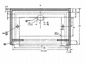

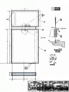

    Đẹp đấy. Cho anh hỏi tý là cái kích thước phủ bì thì dễ kiếm, còn kết cấu phía trong vì dụ như vách hay đường vent, chiều dày gỗ... của thùng "xin" mình có hay không hay là mô phỏng?
  23. HaChu
    HaChu Advanced Member
    19/8/08
    3.407
    77
    Bia Bà - Văn khê - Hà Đông
    Trên mạng đầy anh ơi . .
    Em cũng đi xem khoảng 3 cặp 19 rồi i sì bản vẽ. Một vài hình ảnh trên mạng đây . .
  24. Camry191
    Camry191 Advanced Member
    14/9/11
    1.781
    27
    Cặp Altec 19 rất dễ đóng, chỉ có lỗ vent, không có ống cũng như vách ngăn, cứ đóng như kích thước hãng là được, chỉ cần lưu ý lỗ thông giữa hai khoang trên và dưới.
