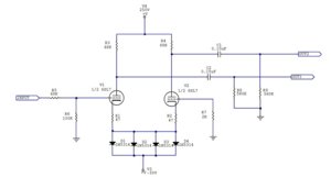

    ốc xi lốc không đo đươc THD trạng ơi
    Các file đính kèm:
      Kích thước:
      35,6 KB
      Đọc:
      15

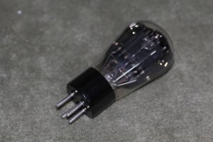

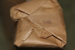

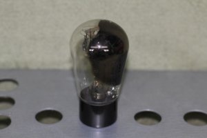

    Cái bóng này ko có sẵn, nhưng có sẵn cặp Tele RS242 làm được ko? + xuất âm bằng tụ AudioNote. Có khá nhiều biến áp nối tầng các loại của tango..nhưng nó làm xuất âm được ko? (Hỏi xxx tý )
