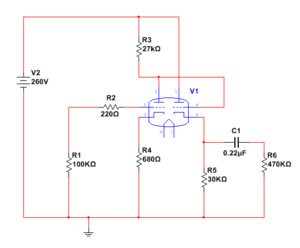

    Trạng chuẩn bị linh kiện chính trong mạch theo sơ đồ sau nhé.
    Mấy cái tụ lọc nguồn và linh kiện khác em sẽ thảo luận kiểu mặt đối mặt với Trạng :lol:
    @686: năm nào cũng làm thế rồi mà chưa năm nào thành công :mrgreen:
  5. buiducbac
    buiducbac Advanced Member
    25/6/09
    4.165
    Hè hè
    Mạch đơn giản đến mức tối thiểu :)
    DUYỆT
    Linh kiện thừa lần trước gần như đủ :D

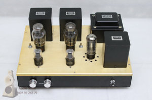

    Múa phím từ giờ đến chiều mai thì bố trí lấy biến áp và bo regu nhé.
    Chassis Trạng định chơi như thế nào, volume gì, có sử dụng mấy cái lon dầu kia để lọc nguồn không :D

    Vụ Chassis chưa nghĩ ra
    Volume cũng chưa có
    Bác tư vấn luôn ạ
