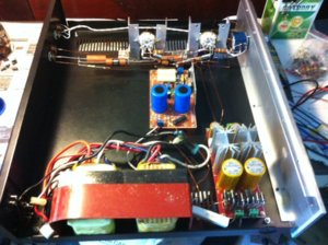

    Tình hình con pre của Trạng đã lên phom và hót véo von rồi, chiều tối Trạng bố trí qua lấy gấu mèo về thử xem sao nhé
  11. syen
    syen Advanced Member
    12/2/08
    6.770
    117
    Bang KenKen
    Nghe nói Trạng đang đau đầu vụ volume nữa. Mấy hôm nay HN nắng nóng quá nên nhiễu nên tăng mạnh :D

    Làm tý cho rôm ra
  13. espadon_vn
    espadon_vn Advanced Member
    26/3/08
    8.580
    181
    Bóng chưa cắm thế kia thì...nhiễu là phải Trạng ơi :lol:

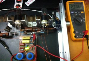

  14. buiducbac
    buiducbac Advanced Member
    25/6/09
    4.165
    Bác thuốc cảm nhìn thấy đốt chim đỏ rực chưa? :lol:
  15. espadon_vn
    26/3/08
    8.580
    181
    Trạng đang lằm cầu treo hay sao ấy, nhìn cũng thẳng ra phết :mrgreen:

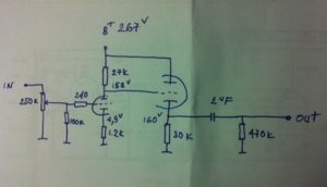

  16. buiducbac
    25/6/09
    4.165
    Layout kiểu 3D :lol:
    Volume Vitagate của anh Văn cho mượn very xịn
    Mỗi tội để trong kho lâu ngày quá nên 1 kênh kêu nhỏ hơn thế là chi dùng cho Mono được hơi buồn :)

  18. buiducbac
    25/6/09
    4.165
    Báo cáo Sư phụ em mới cắm cặp bóng cỏ 250k/1 cặp test thử âm thanh của nó không biết diễn tả thế nào cho phải, chỉ biết có bài nhạc thu âm cả tiếng nói, tiếng gọi nhau em lại nhầm ra hàng xóm gọi :)
    Nhìn chung nghe như tiếng người :lol:
    Bệnh hiện nay:
    - Bật, tắt bị bụp. Đành phải bật trước tắt sau
    - Nhiễu nền 1.8mV, mức nhiễu này với DIY là chấp nhận được vì ghé sát tai vào loa độ nhậy 93dB không nghe thấy gì. Nhưng đi thi không đạt.
    - Các thông số khác em chưa đo được.
  19. VQ_audio
    VQ_audio Advanced Member
    13/7/06
    9.261
    28
    May chưa ra tiếng ngợm là ngon òi :mrgreen:
    Xử quả tắt bụp dùng relay chập mass , cái này em có bo hàn sẵn ồi chạy nguồn AC 24V , bác định xài thì ghé em lấy
    Nhiễu nền từ từ dò triệt từng điểm
    Các thông số khác nên đo đạc luôn để mần giải pháp tổng thể :wink:

    Anh Tổng yêu cầu báo cáo chế độ làm việc của mạch.
    Có ngay:
    - Điện áp lưới 220v AC qua cách ly và có tải sụt mất 6v còn 214v (Sư phụ đoán chính xác có sụt áp)
    - Số liệu chi tiết được đo bằng đồng hồ hịn như hình dưới

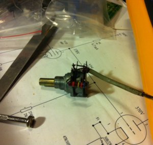

  25. buiducbac
    25/6/09
    4.165
    Định chơi kiểu thủ công mỹ nghệ rồi
    Nhưng lúc làm tý lưu linh không biết phải bật công tắc nào trước :lol:
