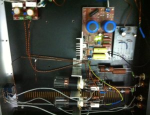

    Khà khà khà .............
    Thưa Sư phụ tay Tổng công trình sư đập đầu vào tường phán như đinh đóng cột mà đúng, thảo nào bạc mất nửa đầu :D
    Trong 5 phút với cái mỏ hàn khủng bố của anh Ca sỹ chuyên dụng để phá ... Em đưa bộ nguồn về nguyên gốc.
    Âm thanh nó khác hoàn toàn trong vắt đầy nhạc tính cảm xúc tràn về lênh láng :lol:
    Em nghe không muốn tắt đi để chống nhiễu tiếp
    Mắt lọc RC làm hỏng chất lượng âm thanh

    Đoán toàn sai hôm nay thế nào lại đúng :mrgreen:
    Trạng xử nốt cái vị trí đặt volume sao cho dây ngắn nhất đê, nom ghê quá
    Cái dây đốt tim cũng nên ngắn lại và to ra

    Tiếp tục có vấn đề cần phải xử lý em Pre đây ạ
    Sáng nay phấn khởi em chơi bản giao hưởng và để volume ơ mức 10h thì bắt đầu thấy hiện tượng méo vỡ tiếng
    Càng vặn to cành vỡ mạnh
    Từ trước đến giờ không văn quá 9h nên không phát hiện ra
    Sư phụ và anh Tổng xem phải chỉnh lại mạch ở chỗ nào?

    Oánh bằng POWER nào, đừng có nói là oánh bằng 300B đấy
  13. buiducbac
    buiducbac Advanced Member
    25/6/09
    4.165
    Đánh bằng 300B
    Để trưa thư đánh bằng Pow khác

    Nói chung thì rề đèn nên căn cứ vào âm lượng chứ đừng để ý kiểu 9,10h như amp nhật ... cỏ :mrgreen:
  15. AGC
    AGC Advanced Member
    21/5/10
    3.582
    36
    343 Minh Khai - Hà Nội
    Đã bảo là đừng có nói ra mà vưỡn cứ nói
    7W oánh hưởng sướng bằng loa 89db không méo mới là lạ. Chuyển qua Telos là hết ngay :lol:

    Em vừa cắm thử vào Pow Tl 2500 clone vặn volume gần max mà không méo. Kêu to quá hàng xóm không chịu được nên không giám vặn max :lol:
    Mạch có lẽ ổn rồi
    Tập trung vào phần nhiễu nữa là hết phim :)

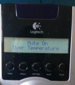

    Nhiệt tăng liên tục thế này khéo chim nhà lão phang chủ teo mất :mrgreen:
