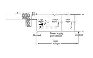

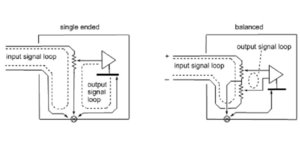

    Các kụ chạy như thế này sem có còn nhiễu không!

    cụ TriDung đã trả lời ở dưới rồi anh!

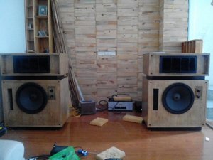

    Em kết thúc sự nghiệp DIY loa ở đây rồi :p

    Đẹp đấy, bố trí hôm nào anh em qua chém đê để còn có việc làm nữa chứ :D
