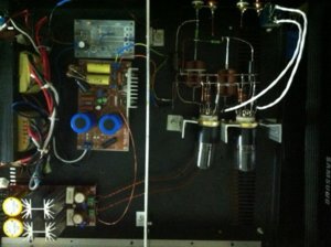

    Nhiễu bây giờ giảm bằng nhiễu nguồn và vưỡn > 1mV Sư phụ ạ
    Có lẽ kệ nó thôi

    Làm vách FE chắn đc cả từ trường bác oi , vách nhôm chắn đc mỗi điện trường phí nhôm wá , miếng í mà làm tản nhiệt bố đỉnh :mrgreen:

    Lão Tổng có dặn phải dùng tôn nhưng nhà sẵn có miếng nhôm 3 mm anh Ca sỹ cắt cho từ lần làm em 300B vừa xinh thế là em lắp vào luôn
    Nhiễu 1.4 mV ghé sát tai vào loa mới nghe thấy hơi xì xì một tý chấp nhận được rồi Sư phụ ạ :)

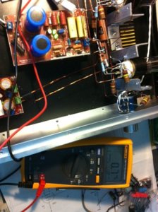

    Úi giời Sư phụ định làm nhiễu nền <1mV đấy à
    Hôm trước chém gió với QH em nói có lần làm được xuống đến 0.8 mV vân còn ảnh chụp đây
    Tay QH phục lăn như bi
    Lần này làm mãi không xuống thấp hơn được
    Ức quá

    GS thử đốt tim accu xem có hạ đc nhiễu xuống thấp hơn kô ?
