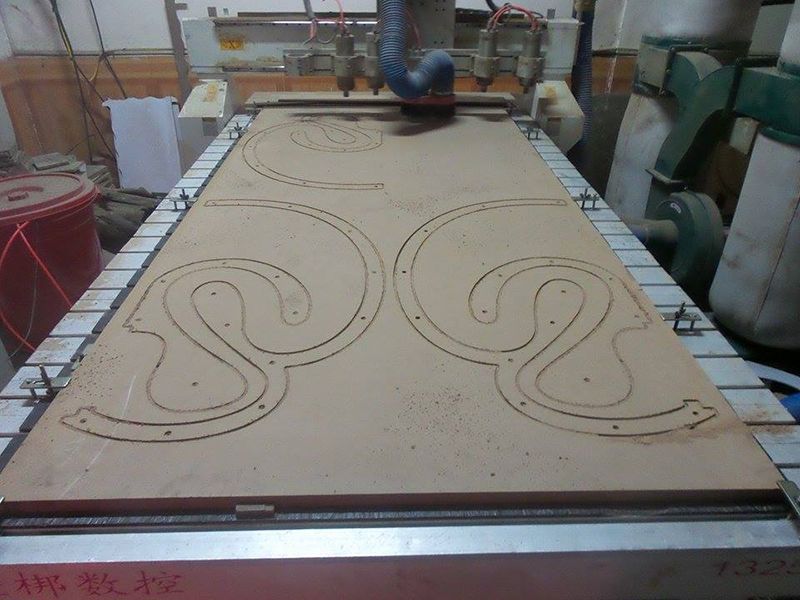

  10. quangdzung
    quangdzung Advanced Member
    28/4/08
    640
    Bắt đầu bấm nút rồi nhé

    Phải ghép bao nhiêu mảnh như thế thì mới đủ độ giầy yêu cầu?

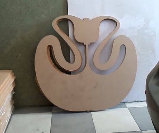

    Đợt này gỗ 25mm thừa hơi nhiều, anh em lưu ý xem có cần đun nấu gì thì liên hệ sớm với Ca Sỹ nhé
    @Trạng: Ghép 10.5 lớp chứ mấy, ngày xưa Khạc ra ma của em còn ghép 15 lớp cơ mà :lol:

    Ghép ngần này lớp mới đủ bác ạ :)

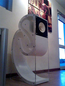

    Các bác lưu ý kích thước chỉều ngang.
    Nếu ghép 12 tấm + 2 tấm hồi 2.5mm như trên thì tỷ lệ mất cân đồi. Bị béo ngang không đẹp.
    Gốc nó cân đối thế này cơ mà

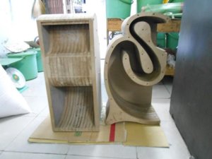

    10 tấm 25mm+ 01 tấm 10mm
    2 cái hồi bằng Mica 20mm ( không có mica trong dầy hơn)
    Kích thước thùng: Cao 1060 sâu 560, rộng 300mm

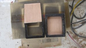

    Em thấy hai bên hông làm bằng mica nhìn đẹp hơn bằng mdf.

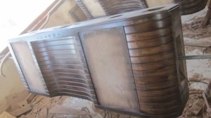

    379
    Hôm nay em sơn lót lần 1 trong 5 lần lót và làm xong hai cái trạm cọc loa. :D

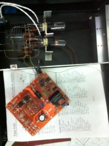

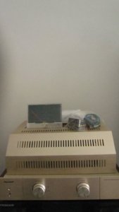

    Báo cáo với bang là em vừa mới mua cái amply đèn rẻ tiền để cho nó biết thế nào là đèn. Em cũng mua mấy cái đồng hồ và mạch điều khiển đồng hồ rùi, em nhờ bang và nhất là bác AGC và bác VQ quân sư cho em cái mạch mono, em muốn mỗi cục 2 bõng 845 hoặc 4 bóng 300 hoặc 6 bóng el34. Khoảng 15 ngày nữa em xong loa là em tiến hành làm đôi mono luôn cho nó kịp sumo :D vì em chắc chỉ DIY có một lần nên em muốn làm cho nó để đời luôn :D
