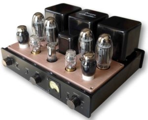

    Anh em xem cái mạch nào nó nhiều bóng một tý, còn công xuất thì chọn bóng làm sao cho nó đủ công xuất để em ra thủ đô thăm các bác 2 ngày là được. Em thích làm hình thức như đôi mono này nè :D

    Cả nấy bóng ở cái stereo này chỉ làm thành 1 cục mono thôi chú à. Anh nhìn vẫn thấy ít bóng, anh thấy ở đây mỗi cục 10 bóng các loại mà :D

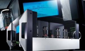

    Anh nhìn không biết. Chú cảm xem hộ anh cái ảnh trên nó dùng những bóng gì với nhé, trang chủ của nó không nói là bóng gì?

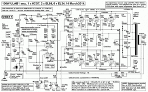

    kt 120 hay bóng gì cũng được. nhưng miễn là nhiều bóng như hình là anh thích. Chú xem dùng bóng nào đỡ điện một tý chứ nhiều điện quá như bác QV nói nghe chũng choáng đấy :D
    Em thấy mạch này cũng nhiều bóng các bác xem có được không ạ.

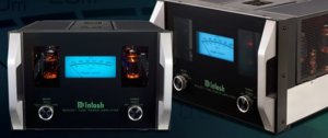

    Thành ra mỗi cục McIntosh MC2301 dùng 8 bóng KT88 và 2 bóng 12AT7
    Chú AGC tìm hộ cho anh cái mạch dùng bóng như thế nhé.

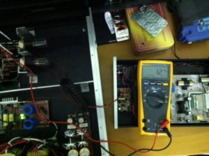

    Theo gợi ý của Sư phụ và Anh Tổng là thử đốt chim AC
    Tối nay em dỡ AE lấy ắc quy 6v chạy thử
    Nhiễu giảm từ 1.4mV còn 1.2 mV
    Nghe âm thanh khác nhiều mặc dù nó đốt gián tiếp
    Tiếng Bass mạnh hơn lúc đầu thấy hay hay do có sự thay đổi nhưng nghe kỹ thì nó sạch sẽ quá đến mức khô rang không dùng được :lol:
    Có thể em không hợp với âm thanh quá trung thực gần với bán dẫn
    Chắc không dùng phương án này được
