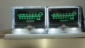

    Hôm nay em thử cái dồng hồ VU một tý :D

    Đẹp đấy
    Đồng hồ này nó đo tín hiệu vào hay ra anh Tổng nhỉ?
    Mà Bác chọn được bóng CS chưa?
  12. VQ_audio
    VQ_audio Advanced Member
    13/7/06
    9.261
    28
    Trạng mắt kèm nhèm thế kô dòm thấy cái POWER OUTPUT trên mẹt đồng hồ à :mrgreen:
  13. Tuantranphu
    Tuantranphu Advanced Member
    16/11/12
    569
    94
    Đây là đồng hồ chỉ công suất Wats ( Oát kế ) lắp trên Amp, không phải đồng hồ VU ( Volume Unit ) đồng hồ VU chỉ lắp ở thiết bị có công suất nhỏ và thang chia độ tính bằng dB thường ở trên thiết bị ghi Alnalog.

    Bác nói đúng chính vì sợ sai nên em mua 2 cái để phòng, vì thấy trên ebay nó đề là vu cả. Cái to này nó đề DB/WATTS/8om

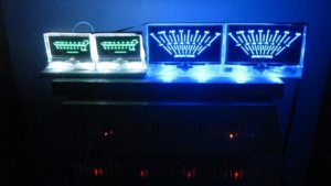

    Hôm nọ hỏi bang chủ bảo phải VU to mới đẹp, bây giờ có VU to rồi nhé :D
