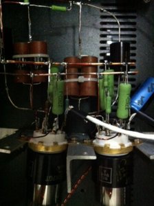

    4 nửa gần như cân nhau chế độ làm việc tĩnh 2 kênh chênh nhau không quá 0.5v gấu chưa?
    Chú Kim xem hộ Mát đã âm chư ạ.
  13. espadon_vn
    espadon_vn Advanced Member
    26/3/08
    8.580
    181
    Cụ Trạng chụp thế này thì ai mà soi giúp cụ được :mrgreen:

    Không thấy cái dây mass chính hàn vào điểm giữa 4 cái cọc RCA nhỉ, dây này phải đủ to nhé

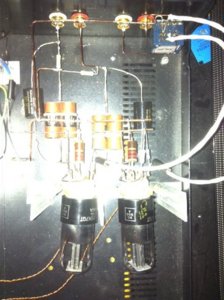

    Em vừa hàn xong toàn trở hịn do anh Tổng cho mượn
    Gắn cặp ngà voi vào
    Các số đo làm việc chuẩn
    Nhiễu còn 1mV thiếu chút nữa là đủ :)
    Anh Tổng phán khá chuẩn đấy con trở nào đó gây nhiễu nội bộ ảnh hưởng đến đầu ra
    Em đang nghe được 3 bài sơ bộ 6H6 của Sư phụ có đối thủ rồi

    Đẩy nhanh tiến độ lên
    Khâu cân chỉnh mất nhiều thời gian

    1mV LA ngon roi

    Trạng cho xin 500 đ hình mớ trở hết thuốc của kụ Tổng đê

    Báo cáo SP o đờ có 6 con trơ với cái Volume mà lão Hạc ngọng đành phải dùng toàn loại mầu xanh cho mát

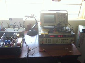

    Sau khi nghe khá ổn em tính đến việc đo đạc các thông số xem mức độ đáp ứng yêu cầu đầu bài thế nào.
    Có chân gỗ chỉ điểm Trưởng ban kỹ thuật SuMo trong nhà có phòng thí nghiệm, lúc ngủ gối đầu lên Oxilo :)
    Thế là em vác đến nhờ đo thư luôn.
    Đầu bài như sau:
    Tải dùng điện trở 580 ohm nối đầu ra làm tải để test.
    Kết quả đo như sau:
    3. Hệ số khuếch đại: 8 lần
    4. Dải tần : 20 Hz - 20 KHz +- 1dB ( tại mức tín hiệu ra 2V RMS): Tại 20hZ - 0,5dB; 20khZ -4dB (không đạt). Khi chỉnh Volume vể 67k thì đạt 20khZ -1dB. Được tư vấn nên thay Volume 50K thì trở kháng đầu vào và tần số cắt > 20khZ, sẽ đạt yêu cầu.
    - Đo lại với tải 100K thì ngon hơn nhiều Tại 20hZ - 0,2dB; 20khZ 0,6dB. cái tải 600R ác thật.
    5. Méo hài THD không lớn hơn 1% ( tại mức tín hiệu ra 2V RMS trên tải 600 Ohms ): Đo tại 1khZ méo 5%; với tải 100K méo 0,8%.
    6. Nhiễu nền : nhỏ hơn 1mV trên tải 600 Ohms ( tín hiệu đầu vào nối đất ): 0,2mV quá đạt. Đo không tải nhiễu giao động 3-4mV.
    Như vậy vụ nhiễu nền không đáng ngại khi mắc tải 600R.
    mục 4 và 5 hiện tại không đạt. Trưởng ban kỹ thuật tư vấn nên hồi tiếp để gain còn 4 lần thì sẽ đạt các tiêu chí 4 và 5 (theo tính nhẩm chưa tính cụ thể).
    Anh Tổng ngâm cứu vụ hồi tiếp xem sao?

    KOA kiwame lày kém tép là đúng ồi , carbon film là phải amtrans AMRG mới đều dải đc :mrgreen:
