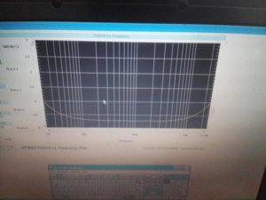

    Nhìn cho nó kỹ, thang đo để 30khz nhé. Tại 20khz suy hao có 1dB thôi, vừa đủ qua gửi xe.

  17. tuninh
    tuninh Advanced Member
    Tham gia ngày:
    8/11/08
    Bài viết:
    2.032
    Đã được thích:
    Băng thông này thì trượt rồi còn gì. tụ gì mà đoạn đầu tụt kinh thế

    20Khz thì pass nhưng 20hz nó mất hút con mẹ hàng lươn kia kìa bang chủ :lol:

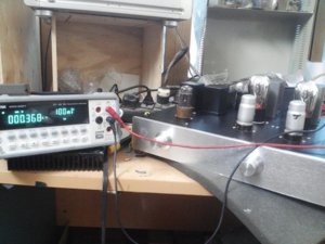

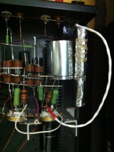

    Báo cáo Sư phụ anh tổng vừa có một pha xử lý kỹ thuật ngoạn mục loại bỏ hoàn toàn 2 con trơ chặn lưới chống tự kích
    Trình cao phết Sư phụ ạ
    DIY nó phải thế này :lol:

    Thay em 191P bằng em khác to hơn đê :wink:

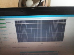

    Sory các cụ, do khoái quá nên up nhầm cái ảnh chụp hôm qua. Băng thông hôm nay là cái này cơ. Giờ thì đóng nắp dc rồi :mrgreen:

    Photoshop quá tay hay sao mà khúc đầu thì cụp còn khúc đuôi chổng ngược lên thế :lol: :lol:
