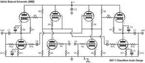

  2. anhthuong
    anhthuong Advanced Member
    8/11/08
    273
    Nhà thuê của mụ vợ
    Nó phải kết hợp ù cộng ù bằng không ù kiểu đại khái thế này. Với 1 tầng đơn thì chú Un Cha ko hiệu quả.

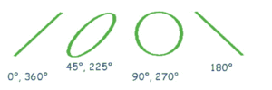

  3. anhthuong
    8/11/08
    273
    Nhà thuê của mụ vợ
    Cụ dùng ốc xì lô 2 kênh có chế độ X-Y, đưa tín hiệu chuẩn vào 1 kênh A đưa tín hiệu sau khi khuyếch đại vào kênh B. Xem nếu thấy hình elip thì bị lệch pha. Kiểu thế này....
