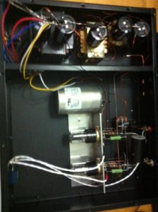

    Pre KK LTD em đã đấu nối xong chạy tạm bằng nguồn CLC
    Bác MMX nói đúng về nhiễu AC khi lọc nguồn bằng CLC khoảng 3mV
    Em dùng 2 mắt lọc CRC và 2 mắt lọc CLC với dung lượng tụ lọc > 1000uF nhiễu AC 2.5mV và sụt áp mất 40v
    Lần này nhiễu nền của Pre trong khoảng 1mV ở mọi vị trí Volume và không tải đầu ra
    Âm thanh ở mức nghe tạm nên vẫn phải dùng nguồn Salas của Sư phụ mơi đi đấu đá được :lol:

    Trạng không quy hoạch cái volume ra đằng sau rồi nối cái thanh kéo dài ra đằng trước à. Mass có vẻ hơi cơ đơn nhỉ, tăng gấp đôi cho nó mấu đê :D
  24. tuninh
    tuninh Advanced Member
    8/11/08
    2.032
    PHong cách đi dây tín hiệu giống hệt con trước , chắc phải như thế nghe nó mới uyển chuyển được :lol:

    Cụ Trạng vẫn dùng dây bọc giáp kia à ?
