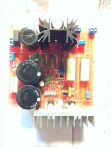

    Đóng điện đi Trạng oi , em tét tải vs kô tải cả phần HV + đốt chym òi :mrgreen:

    Lão nên đính chính them là cho hát một bài thôi nhé, tụ hoá dí sát cạnh tản nhiệt thế kia hát một đĩa là phòi dom :mrgreen:

    Cụ cứ yên tâm, tụ này là loại 105 độ C, tản nhiệt chỉ nóng 50-60 độ => muỗi :lol:

    Tối qua cắm tải trở 22 ohm để tet quả đốt trym 12Vdc , mấy phút sau có tí mùi khét ... do con trở tải sứ chợ đểu ếu đủ cs chứ tản nhiệt LT 1084 sờ vẫn lạnh te mới đau sờ cau :mrgreen: đính chính lại là con tụ ôm sát cái HS có 85 độ thôi nhoé

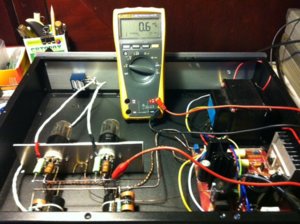

    Báo cáo Sư phụ em vừa đóng điện Pre KK LTD
    Mọi thứ đều rất chuẩn các thông số rất tốt
    Nhiễu nguồn lần này rất thấp 0.6 mV AC
    Nhiễu nền của Pre không cần mắc tải ở mọi vị trí Volume bằng với nhiễu nguồn 0.6 mV
    Đạt đến cảnh giới ồi :lol:
    Phần quan trọng nhất là âm thanh: không hổ danh ban giám khảo Preamp Contest 2014 rất tinh tường khi chọn Pre KK là số 1. Khó cưỡng lắm :lol:
