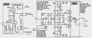

    Layout bác MMX đưa mang phong cách rất giống Sa lát V2 :)

    Mà nhìn kỹ hơn chút thì em thấy có vấn đề là con sò thứ 2 thì chân 3 nối mass (theo sơ đồ cụ Sà lách) nhưng trong layout cụ MMX đưa lên thì chân đó không nối mass !? Why ?

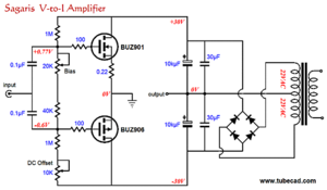

    Thế nào mà anh Xu thải ra 1 lô biến áp nguồn có thể phù hợp với SS 1 căp Fet. :)
    Em thêm quyết tâm chiến quả POW xăng pha nhớt.
    Em hỏi các bác chút
    Fet BUZ 901 và 906 có tương đương với 10N20P không?
    Em táng nguyên như mạch có cháy nổ gì không?
    Thanks

    Chả sao cả mấy con fet đó dùng tương đương được hết.
    Anh mua sò chợ mà test , hybird NFB mà mạch sơ sài thế này cũng ghê răng :lol:

    lắp ăn ngay với 10p" 10 n anh a.
    có điều nen dùng K1058 và J162 ở chợ chạy thử trước,

    Lắp được 10n20P vào mạch đó không cháy nổ là em yên tâm rồi
    Em tìm mạch Pre va Driver đơn gian thôi
    Mach của bác Tuninh phức tạp quá

    Chú thuốc cảm layout lần này em cho là đạt nhất
    Đường mạch rất rõ ràng và có tiếp thu nhưng tinh hoa của nhân loại :)
    Gần như đạt rồi ạ
    Chỉnh lại Q4 fet 840 chân 3 về mas đường mạch làm to bằng mạch vào chân 2
    Và Q1 đường mach + nguồn từ chân 2 chạy thẳng luôn ra cọc VH sẽ ngắn hơn Ưu tiên đường này. Chỉ cần rẽ nhánh xuống Q4 và căp trơ tụ C3.1 thôi. Đoạn nay tả hơi khó chú Cảm có hiểu không?
