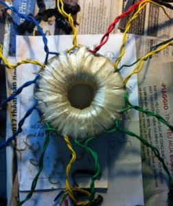

  21. buiducbac
    buiducbac Advanced Member
    25/6/09
    4.165
    Em thừa kế quả biến áp của bác QH có 13 đầu kép và 1 đầu đơn nhìn như vòi bạch tuộc :)
    Nhờ bác QH tìm giúp sơ cấp là dây nào
    Và các cuộn dây chịu dòng bao nhiêu?
    Thanks
  22. AGC
    AGC Advanced Member
    21/5/10
    3.582
    36
    343 Minh Khai - Hà Nội
    Trạng tháo cái lớp quấn cách điện bên ngoài ra, gỡ mấy cái dây bên ngoài thì lớp trong cùng là sơ cấp :mrgreen:

  24. quanghao
    quanghao Advanced Member
    30/10/06
    7.598
    321
    Thành Công
    2 dây màu đỏ là dây vào 220V
    các đầu ra cao áp, em không nhó chính xác, nhưng chạy cho 300b với DC max 430V, min 385V và dòng cao áp là 500ma.
    các cuộn đốt tim đều là 3A.
    Thanks
