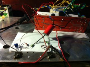

    Báo cáo các bác con Pow xăng pha nhớt em đang nghịch đã làm nổ 1 em Fet 162. Nguyên nhân do em nối nhầm chân sò :lol:
    Sau khi nối lại đúng chân mạch chạy nóng ran đúng Class A
    Chỉnh DC out 0v ngon lành
    Chỉnh bias cũng ngoon luôn từ 0.8-4v fet chạy bias dương em toàn nhầm với tube :(
    Môi tội AC out 28mV chắc ù to lắm do em đi dây lung tung cốt chỉ để thử
    Chơi kiểu này theo bác MMX cần 2 nguồn riêng với 4 cuộn 22v riêng biệt
    Hiện em chỉ có 1 biến áp với 2 cuộn 22v bác nào có cách đấu thành 2 nguồn +- chỉ em với

    Cháy kiểu cố tình thế là ngon rồi, Trạng thử cái nguồn cho 1 kênh thôi xem có ổn không

    Báo cáo các bác con Pow 1 cặp Fet đã hót 1 kênh
    Không ù xì chút nào
    Đo được các thông số: DC 0v; AC 6 mV; gain 3 lần
    Em cắm thẳng vào DAC Belcato đẩy ra được khoảng 1W
    Ghép loa 4R tiếng bas s tạm chấp nhận được
    Hiện đang chạy dòng hơi thấp khoảng 200mA
    Âm thanh có nhiều triển vọng đè bẹp Chip Amp
    Quan trọng là sư đơn giản đến không có gì để Mod

    GS thử tăng dòng lên khoảng 500ma xem có hay hơn không?

    Em đang lắp quả Class A nóng bỏng tay mà Sò không chết
    Nghe bác MMX em nâng dòng lên tận 700mA sò nóng tầm 90 độ
    Em cho Pre KK Ldt đánh thẳng ra được 6v Rms trên tải 4 ohm
    Bass đầy bạo lực
    ChipAmp chắc đi về nơi xa lắm :lol:
    Vấn đề bây giờ là thoát nhiệt cho Sò nóng đúng như quả Avata
