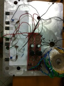

    Báo cáo các bác em Fet 1 cặp sò đã kêu cả 2 kênh
    Em cho 2 kênh chạy chung 1 nguồn +- mà chẳng thấy chạm chập
    Cũng không thấy nhiễu xiên kênh
    Tụ nguồn em để có 2500uF mà chả thấy ù xì gì
    Chuẩn bị sắm cho nó cái chuồng tử tế còn đấu đá :lol:

    Thế Trạng có lấy tản nhiệt nhôm kô để em còn đem cân nhôm , chứ classA rì mà nhôm đòng nom hẻo thế kia :mrgreen:

    Cụ đo nhiễu xuyên kênh bằng tai hay bằng máy ạ :roll:
    cụ dùng chung nguồn cho 2 kênh, em dự là méo xuyên kênh lớn vì 2 đầu +- ra loa của 2 kênh đều nối chung với nhau :mrgreen:

    Lão đừng doạ thế , hàng háng xài chung nguồn đầy ra , dual mono hay monoblock amp là thứ xa xỉ mới đc huếch trương độ chục niên lại đây thôi :lol: mà chiều nay ngồi cafe wên mất là định gửi GS cặp tụ 10.000uf cho con cờ lát ây vì dòm wa hình thấy tụ tị hẻo wá :wink:

    Chỉ bị chung đầu - rao loa thôi ạ
    Đầu + vưỡn cách ly bởi Fet
    Em thử tín hiệu in một kênh thì bên kia im phăng phắc
    Có máy đo thì chắc là thấy
    Nhưng DIY thế cho hạt dẻ và chẳng thể nghe thấy xuyên kênh :)

    Sư phụ để cặp tụ đó cho em
    Tụ nhỏ quá tiếng trống cái nghe bị cụt đuôi :)
    Đo 2 đầu +30v và -30v nhiễu AV những 45mV cao quá
    Do gain <1 nên không ù xì gì (lần trước em đo gain nhầm ạ)
    Mạch này nó không có gain chỉ khuếch đại dòng và hạ trở kháng thôi

    Cờ nát ây mà tụ 10.000 thì chỉ đánh được noa DQ thôi :mrgreen:

    Sao phải máy anh cấp 2 tín hiệu vào xem xuyên hay không biết liền
