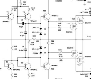

    Theo Sư phụ tư vấn tối nay em loay hoay nối tầng Driver cho Fet bằng MJE 340/350 vã mồ hôi
    Vấn đề ở chỗ set bias, định dòng qua MJE. Con nay áp mở lớn hơn Fet, phải trên 0.64v mới bắt đầu dẫn dòng. Chân cẳng nhầm lẫn lung tung :lol:
    Khó khăn hơn nữa là DC ofset. Em vẫn chưa đưa về 0 v được

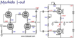

    Với mạch đèn thì chắc ngon hơn ví như mạch này
    Nhưng Sư phụ lại thích Driver bằng SS :)

    Mạch này hay đấy , bỏ cái mje kia đi vì trở kháng vào thấp kô lợi cho rề đèn

    Làm Tube thì ngoon luôn. :)
    Mạch trên dùng 4 triode cho 1 kênh chồng lên nhau như Aikido MMX. Ta dùng nguồn Salas thì Aikido lại khóc rưng rức :)

    Mạch Aikido triệt nhiễu nguồn rất tốt ồi nên kô cần salas , phải cái nó tương tợ PP nên ít hài chẵn nghe hem có giống túp mấy , để lái sò fet class A có khi lại là phối ghép hay :wink: mà kụ có lấy nốt 4 cái tụ rotel kô để em khoá sổ ? tụ này do BHC làm tại UK nên cũng hiếm đấy :p
