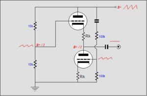

    Điểm mạnh của Aikido đây
    Sử dụng tầng đầu chạy SRPP lấy áp lái tầng sau đúng bằng 1/2 B+
    Tầng sau dùng 2 nửa triode mắc đẩy kéo triệt nhiễu nguồn bằng cách tín hiệu nhiễu nguồn vào lưới G của nửa đèn trên và nửa đèn dưới bằng nhau, bắng 1/2 B+, nhưng ngược phase kết quả nhiễu ra bằng 0
    Bên cạnh đó trơ kháng ra rất thấp do không co gain

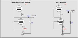

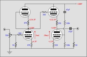

    Mạch của em là Aikido nhưng giáo sư cứ nhầm sang SRPP. Hai mạch này thoạt trông thì khá giống nhau nhưng về cơ bản khác nhau ở chỗ:
    - Mạch SRPP: Nguyên tắc hoạt động của mạch này về cơ bản là khi tín hiệu dương được đưa vào lưới của đèn dưới thì đèn dưới sẽ dẫn mạnh và sụt áp trên trở cathode của đèn trên sẽ tăng dẫn đến lưới của đèn trên sẽ càng âm => đèn trên giảm dẫn. Ngược lại như vậy là khi tín hiệu âm được đưa vào lưới của đèn dưới => đèn dưới giảm dẫn, sụt áp trên trở cathode của đèn trên giảm => đèn trên tăng dẫn => đó là lý do vì sao trong tên của nó có chữ PP (push-pull). Mạch này xuất cathode của đèn trên => trở kháng ra thấp
    - Mạch Aikido: xuất ở Anode của đèn dưới, lúc này về cơ bản đèn trên chỉ đóng vai trò giống như 1 trở tải cho đèn dưới (active load) mạch này có trở kháng ra cao, đó là lý do vì sao mạch Aikido hoàn chỉnh cần có thêm phần Aikido Cathode follower phía sau để hạ trở kháng. Mạch này về cơ bản có thể coi là mạch single end được.

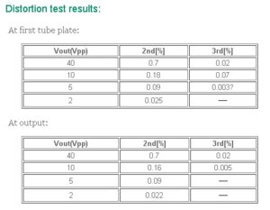

    Về méo hài giáo sư có thể xem bảng này:
    Chi tiết cụ thể có thể xem ở đây ạ
    http://www.tubecad.com/2005/January/blog0032.htm
    Ngoài ra giáo sư có thể xem thêm ở đây:
    http://redelectron.eu/resva1-headphone-amplifier/#Aikido_measurements
    Có nói như sau:
    Em xin tạm dịch như sau:
    "Biểu đồ méo hài cho thấy một cơ cấu đan xen: méo hài bậc 2 khá cao như trong các mạch SE trong khi các hài chẵn bậc cao hầu như không tồn tại giống như trong mạch push-pull"

    Đúng là SRPP khác với bản quyền Aikido. Chỉ khác nhau có cổng xuất tín hiệu làm thay hoàn toàn bản chất
    Rất mừng là Aikido vẫn có hài bậc chẵn
