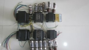

    Loay hoay mãi em cũng xong phần cứng 2 cục mono, làm vỏ xong em nhờ cả bang cùng giúp em chạy mạch với nhé. Chả hiểu em làm ngược quy trình thì có ổn không?

    Cũng không ngược mấy, nhưng bác đã có củ chưa?

    xong âm ly em đưa ảnh cả bộ lên cùng lúc. :D

    OPT hiệu rì đấy cụ Việt !?/............................

    Anh hỏi thông số cục nguồn mãi mà không đươc. Thế là đưa bản vẽ cục mono và thông số, số lượng các các loại đèn rồi đặt raphaelite tự nó làm. :D
    thông sô nó đề như sau:
    输出功率 POWER push-pull 400W
    输入电压 IN PUT 220 V, 50/60Hz
    输出电压 OUTPUT
    - 0-5V /6A
    - 0-6.3/7A
    - 25V-2A
    - 12.6V -1.5A
    - 0- 7OV/100 mA
    - 0-130V-360V-400V-420V /5OOmA
    OPT: 100W-120W
    铁芯 Lõi 114x50
    初级阻抗 Trở kháng :5K 8K 12K
    次级阻抗 thứ cấp 0--4Ω--8Ω
    两臂误差0.1-0.5Ω
    Choke
    胆机用 扼流圈 10H 500ma
    Tổng 6 cục nặng 34kg
    Chả hiểu có ổn không?
