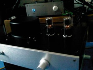

    Về cơ bản thì hình thù em nó dư lày. Thiếu cái domino của mạch đốt tim nên vẫn chưa thể bắt em nó kêu ! :(

    Sáng nay mát giời em cho em nó kêu... ù ù :lol:

    He he. Em đang cho nó chạy rà dần rồi. Salas chạy dòng cao thì ngại mỗi vấn đề nóng thôi, mà em tản nhiệt bằng vỏ nên chỉ ấm ấm => chưa cần phải xử vội.
    => Em sẽ từ từ điều chỉnh trở lọc lên sau (hiện em đang để 250R - 2 con 500// )
    Ù ù thì cũng không to lắm, nhưng hiện tượng nó thế này ạ:
    - Em chơi từ em nó vào con chipamp, khi volum pre để min thì volum amp càng vặn lên cao ù càng lớn. Khi volum pre để max thì gần như không bị ù !?
    Hiện tượng ù kiểu này Sư Phọ với Trạng có trải nghiệm gì không chia sẻ em với !

    Hiện tượng bác nêu bản chất là hệ số S/N
    Khi vol pre để gần min hệ số S/N thấp nên pow càng văn to càng ù lớn.
    Khi vol pre để max S/N cao hơn nên chipamp bớt ù hơn.
    Vấn đề ở chỗ Pre đang bị nhiều nên ù. Phải xử lý ở pre để khi đo nhiễu AC đầu ra <10mV khi không tải

    Không nối mass đốt tim có phải là nguyên nhân không ạ !?
    P/s: Chạy từ 8h tới giờ thấy vỏ cũng nóng rồi. EM thay thử trở dòng lên 47R, dòng toàn mạch khi này còn 33mA, chắc là mát hơn nhiều rồi. Đóng điện tiếp (Volum Pre vẫn để max, volum chipamp đẩy lên 4h thì hơi xì nhè nhẹ, về 3h tuyệt nhiên không nghe thấy động tĩnh gì khi ghé tai vào loa )

    25/6/09
    4.165
    Em đã thử nối mas s đốt chim vào nhiều điểm mas s trên bo salas
    Thì lấy mas s đầu ra của đốt tim nối vào đầu âm của cầu nắn trên bo salas (trước cả tụ lọc nguồn đầu tiên)
    Âm thanh trong nhất

    Cái trục volume phải nối mass độc lập, không sử dụng vỏ máy làm nối mass được.
    Dây tín hiệu input chạy dài mà không xoắn cũng gây ra ù xì.

    Trục volum em gắn thẳng vào vỏ máy => vụ nối mass độc lập hơi khó !?
    Em hơi nghi ngờ nguyên nhân dây dẫn trường hợp này sẽ không phải vấn đề vì nếu do dây thì lỹ do gì mà khi vặn max volum thì lại không bị ?

    Hạ dòng toàn mạch xuống 33mA là đẹp hết ù rồi còn lăn tăn giề :mrgreen:

    Chân mas s của vol bác nối vào điểm mas s nào?
