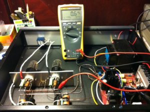

    Em đang đưa vào chỗ ngay giữa con Diode cầu !
    P/s: Quên mất. Em vẫn chưa đấu lại mass đốt tim, đường đốt tim vẫn đang chỉ đấu +/- vào chân đèn.

    Ý em hỏi là: trên vol có 3 chân gồm in out và mass thì chân mass này được nối vào điểm mass nào trên mạch
    Nếu nối mass vol như bác tả thì đã nối vào chỗ mass chưa được lọc hay còn gọi là mass bẩn. Chỉ nối mass vỏ máy và mass đốt tim vào chỗ đó thôi

    Nếu đi mát ko chuẩn thì ù tại mọi vị trí volume, cái vụ ù tuỳ theo vị trí volume là mệt phết.
    Cụ thử Nối thêm một dây từ vỏ sắt của Volume xuống mass tín hiệu, volume của cụ vỏ nhựa thì nối chổ con ốc , thay dây tín hiệu bằng dây tín hiệu bọc giáp tại in out của Volume . Nếu mass tín hiệu riêng , mass chassis riêng thì nối một tụ 0.01 từ Mass volume xuống mass Chassic, lúc này vỏ sắt của Volume cũng luôn nối mass chais.

    Vụ nối mass vỏ volum em chưa làm vì đơn giản là trục colum em gắn lên mặt trước là bị nút cán rồi, không còn đất để đấu nối thêm bất cứ sợ dây nào.
    Nối mass vỏ máy với mass nguồn => em đã thử thay đổi điểm đưa mass về diode cầu kia thì thấy là đưa tại ngay điểm ra mass từ bo nguồn là ...Ù to nhất, vặn hết volum cũng ù chứ không hết như khi đưa về ở điểm giữa thanh mass. Em thử dùng dây nối từ cuối thanh mass chạy ngược lại thì ù giảm, nhưng vẫn gần như là khi đưa thẳng mass từ giữa thanh vào chân diode.
    Có khi nào... do chipamp chỉ thích em nó làm "buffer" :lol:
    P/s: Em vừa oánh thử qua pow ACA của em thì kết quả vẫn là volum min ù xí tí tị tì ti. Volum max thì im thin thít và volum giữa giữa thì ù như máy bay :)

    Anh em trong ngoai Bang toàn cao thủ cộng thêm sư phụ mà không giải quyết được vụ ù thì ức nhỉ
    Bác mô tải chi tiết hơn và chụp cái ảnh lên xem nào
    Phải lắp đến khi mọi vị trí vol, Pre đều im như thóc mới đạt
    Đo nhiễu AC phải đu tiêu chuẩn dự thi Pre contest :lol:

    Hình đây cụ!

    Anh Cảm phải cố gắng đưa 1 tí cái dây đồng vào trục volume để kiểm tra, chỗ này phát sinh ù è khó chịu lắm.
    Hiện tại mass từ cọc Inpt đi đến volume rồi quay ngược trở về mass trung tâm, dây thì bé mà lại dài quá. Tốt nhất dùng sợi dây to hơn rồi phi vào mass trung tâm (chỗ chân đèn) rồi từ đó mới đi volume.
    Lật cái đít bo xà lách lên, táng cho thêm 2 sợi dây đồng như cái mass trung tâm nối từ con tụ lọc sau đến chỗ điểm ra đèn nhé. Tiện thể vứt luôn cái cọc nối nguồn và mass trên bo xà lách ra, hàng trực tiếp hộ em 1 cái nhé :)

    Lúc đầu em cũng đi mass Vol như anh Cảm đang nối và vẫn bị nhiễu.
    Sau khi đi mass lại nhiều cách thì cách sau nhiễu thấp nhất:
    Dùng dây đồng 1,2mm nối 2 chân mass vol (với vol kép) đoạn dây này nối luôn mass của 4 cọc RCA gồm: 2 cọc in và 2 cọc out sau đó nối thẳng về chân mass tụ lọc nguồn cuối cùng hay cọc âm trên bo salas.
    Trường hợp 4 cọc RCA để xa Vol thì nối mass 4 cọc này bằng cùng 1 dây đồng 1,2mm và nối về chân mass tụ lọc nguồn cuối cùng hay cọc âm trên bo salas.
    Cách nối như vậy nhiễu Vol sẽ thấp nhất.

    Con Pre KK LTD đi mạch đơn giản
    Nhiễu AC đo hẳn lúc không tải bằng đồng hồ hịn 0.6 mV tại mọi vị trí Vol vượt mức yêu cầu của Pre contest

    Em mới vừa lật đít lên, tháo volum ra khỏi vỏ và bọc cái bao nilon vào xem nó thế nào.
    Kết quả là bật lên, vẫn hiện tượng như cũ và có một điểm rất mới chưa từng tiết lộ - khi em tắt pre đi và vẫn bật chipamp thì ù vẫn không hết mặc dù điện đã xả hết khỏi các bo nguồn.
    => rút dây nguồn ra thì im! Ôh triệt ù đơn giản giá, chỉ việc rút dây nguồn pre ra là xong :lol:

    Chạy mạch có chỗ nào đó không hợp lý rồi
    Chắc liên quan đến đi mas vì đầu dương đã có tụ nối tầng
    Biến Pre thành cuận cảm nên khi cắm điện là nhiễu lao vào Pow :lol:
