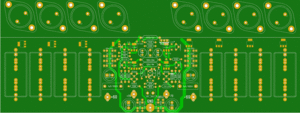

    Nhìn cái bo công suất là biết nát bươm hết,lắp vô có ảnh hưởng gì không anh Syen ơii.Anh thật lỳ đòn,giờ cuối mới chạy mà dám gởi đi thi.Em gởi anh cặp bo mới và 1 ít sâm nhé.

    Em công nhận em không thuộc diện "giữ hàng", dùng như phá. Cái bo C/s của em đến 12h đêm qua còn tống DC ra thẳng loa, lúc đó em nản lắm rồi. Giàn J thì nóng rực còn giàn K thì nguội ngắc. May sao em phát hiện đoạn nối từ chân con trở Bias lên 1 kên sò bị đứt :lol: May quá vác dây điện ra thay mạch in luôn. Hú hồn.
    Đồng thời cũng vì vụ lái, mà tháo ra tháo vào nhiều nên giờ PCB thành thị nở rồi. Cuối cùng nát bét nhất là vụ thay 2N = K170. Cái chỗ đó nó chật chội và đường mạch thì mảnh. Kết quả sau khi thay xong thì có đến 3 đoạn dây điện thay mạch in ở chỗ này :lol:
    Nói túm lại sau mấy quả mod này em cũng lên tay nghề :D. Nếu bác Quang có nhã ý cung cấp cho em PCB mới thì em cảm ơn nhưng em nghĩ bác bố trí cho em quả PCB cho sò sắt, còn PCB này bác cứ để em phá tiếp để trải nghiệm, đến khi nào thay 100% đường mạch = dây điện thì em ngưng để xem các cụ layout có chuẩn bằng em làm mạch câu không :D

    Thích thì anh bơm pcb sò sắt...4 cặp 1 kênh chắc đủ lực để thi rồi. :D

    Vẫn đề không phải là em "thích" mà em "chót nhỡ" có 10 cặp 10N/10P sò sắt thôi ạ :D. Cái này để làm hồi môn, còn cái PCB nát kia em sẽ phục hồi nhân phẩm vì còn phải mổ nhau với mấy cụ trong đống rơm sau hơn 1 tháng nữa. Duy tâm mà nói, có khi em nó hót hay vì cái PCB nát đấy ạ, thay cái mới có khi bị loại từ vòng gửi xe :D
