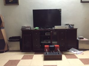

Bản tin cuối ngày Kế hoạch Sumo đã bắt đầu Nhưng thứ cần thiết đã tập kết đầy đủ Trước hết test nguyên bản KT88-AGC gắn với Pre KK Ltd; Cdp Belcanto. Loa Eton 12' Nghe khá hay, Gain vừa đủ, trung trầm rất tốt. Mỗi tội bass lùng bùng không phanh được Driver Để mai em cắm KT90 kịch độc của body vào xem sao

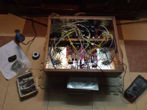

Báo cáo các bác sau 2h nghe thử em phải lật ngửa con KT88 lên xem vì một số bài âm thanh nó không như Pow của em đánh mà có gì đó sai khác và ồn ào. ỐI Rời ơi linh kiện dùng nhiều của anh Ba lắm Trong đó có phần trở tải đèn Pre, phần nguồn. Như vậy có thay bóng hịn vào cũng không ăn thua. Các bác phải quyết ngay Nếu chỉ đi thi cho gọi là có mặt thì thế này cũng được Còn để tranh giải thì phải làm cẩn thận hơn thay toàn bộ trở ít ra là STAV thậm chí anh tổng phải tính đến bổ sung thêm 1 tầng đệm trước bóng công suất xuất Cathode follower với dòng 16mA mới đủ oánh ngoài hội trường. Bóng này có thể đặt vào trong Pow. Các bác cùng tham gia xem nên thế nào khi nâng cấp sẽ mất khá nhiều thời gian

Trạng đức cao vọng trọng nên em không dám có vượt mặt, tuy nhiên cũng phải nói thẳng là phần mạch chính thì linh kiện em ship toàn bộ từ anh Xu về nên Trạng đừng có mang shop khác ra dọa em, tội nghiệp lắm :lol: Phần trở của nguồn thì chính xác là trở anh Tập. Tốt nhất là Trạng cứ thay bóng vào cái hãng, chỉnh chọt mấy phát rồi mới lên phương án xử chứ giờ cứ bắt đèn nó phải căng đét như cái bán dẫn 6 cặp sò/kênh thì khoai đấy.
Con này sao lại có trở anh Ba ở phần mạch chính nhể, trừ khi anh Ca Sỹ túng bấn nhổ ra làm con lô :lol: Phần nguồn dùng lọc R-C thì may ra còn có Hàn Thuyên. Giờ Trạng cứ phang em KT90 vào xem dư lào đã. Sau đó lên danh mục những thứ cần dốc thuốc rồi em sẽ bóng bàn phương án tài chính tối ưu. Làm gì thì làm, về nhất 2 lần liên tiếp là phiền lắm đấy

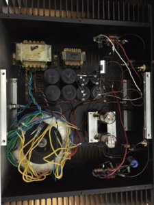

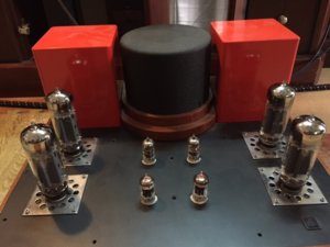

Theo chỉ đạo em đã lắp tube KT90 và set dòng tĩnh 45mA Uak 500v tương đương 22W Tin vui ngày cuối tuần Âm thanh khá hơn nhiều. Dải trầm kiểm soát tốt hơn. Không còn thấy tiếng bass lung nhùng. Chúng ta có quyền hy vọng về thứ hạng :lol: Tuy nhiên vẫn còn bộc lộ một số điểm yếu như tiếng sáo trúc hơi gắt. Tốc độ chưa đủ nhanh đáp ứng thể loại cổ điển. Em sẽ nâng B+ lên 520v theo anh Tổng chỉ dẫn chắc sẽ khá hơn nữa. Hiện tại nhiễu nền hơi cao 1 kênh 12mV AC kênh kia 18mV AC. Và khi Vặn gần max vol pre thì bị tè tè khi chạm tay vào núm. Vấn đề trở em nghĩ không ngại sẽ nhờ sư phụ tư vấn loại STAV là đủ chiến rồi. Chí nâng cấp chỉ bằng một lượt cafe thôi. Ngại mỗi tháo ra :lol:
Bóng đắt tiền cũng có tí khác nhể. Trở nguồn thì đưa cái panh hay cái kìm công vào là nhấc ra ngay được mà Trạng, không phải tháo banh ta lông ra đâu. Còn 1 phương án kiểm soát nữa Trạng cần phải thử nhé

Anh Tổng xem lại giúp tube Pre 6dj8 điện áp max Uak là 130v. Hiện nay ta đang chạy 140v mà sao nó chưa tèo nhỉ? :lol: Em sẽ thử nối tầng trực tiếp từ Pre sang tầng đảo pha để loại bỏ con tụ nối tầng và 2 con trở. Vụ này khi làm Pre KK xử lý nhiều rồi chắc sẽ được. Nó sẽ có rất nhiều cái lợi Bác syen cứ yên tâm con Pow này sẽ có đủ sức mạnh và tốc độ vì Bang đang được sự hỗ trợ về nhiều mặt
Em cũng chẳng biết sao nó lại chưa chết, em đã thấy có cụ đã cho chạy tới 160v mà vẫn sống nhăn :lol: Phương án nối tầng trực tiếp Trạng cứ thử nhưng em phải báo rằng nguyên gốc thiết kế nó như vậy nhưng bị ma ám nên lại phải thêm con tụ nối tầng đấy :mrgreen:
Ý tưởng của SP và anh Tổng gặp nhau đều muốn biến em KT90 thành Pow đích thực. Phần mầu sắc dành cho em Pre. Chung ta đang làm theo lộ trình đó. Chế độ làm việc của các đèn gần như Data. Về công suất SP yên tâm kiểu gì cũng >50W Nhưng cũng hơi tiếc vì không thể khai thác hết tube KT90 do B+ max chỉ 520v trong khi Kt90 chạy được 650v.
Đến phiên anh Tổng đây. Em định nâng B+ lên 520v nhưng bị B++ cản trở do fet 2sk1358 ổn áp. Thêm 20v nữa em nó sẽ nóng dẫy. Bác chỉ dẫn nâng B++ lên 400v cho áp Driver hoành tráng. V swing thoải mái luôn và fet cũng mát lạnh
