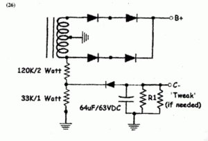

  9. buiducbac
    buiducbac Advanced Member
    25/6/09
    4.165
    Vâng mạch nó dạng thế này
    Nhưng của mình không center nên không Nối được
  10. VQ_audio
    VQ_audio Advanced Member
    13/7/06
    9.261
    28
    Mạch này lấy áp âm làm bias cho lưới đèn cs ăn dòng bé tí kô ảnh hưởng đâu , em nói là chỗ lấy áp âm cỡ chục mA cho đèn lái í

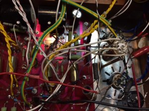

  14. buiducbac
    25/6/09
    4.165
    Mê hồn trận pháp đây :lol:
    Em đã loại luôn 4 con trở 1K chặn lưới đèn Công suất mà không bị tự kích
    Âm thanh trong hơn rõ rệt

  18. quanghao
    quanghao Advanced Member
    30/10/06
    7.598
    321
    Thành Công
    Con này nên giảm xuống 100R. Chứ đừng bỏ đi.

  20. AGC
    AGC Advanced Member
    21/5/10
    3.582
    36
    343 Minh Khai - Hà Nội
    Anh Xu giải thích hộ là tại sao không bỏ đi được với

  24. VQ_audio
    13/7/06
    9.261
    28
    Kô phanh đc chứ sao nữa (grid stopper resistor) :mrgreen:
  25. quanghao
    30/10/06
    7.598
    321
    Thành Công
    câu này có lẽ anh không cần hỏi, và em không cần giải thích ạ!
    Nếu là sò mosfet thì nó như trở cực G ạ!
    và Mosfet cũng gần giống đèn điện tử đúng không anh ?
