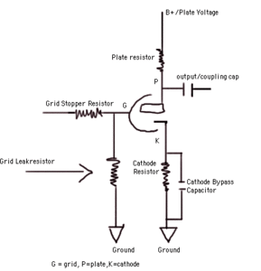

    Anh Xu lại dỗi rồi.
    Đang hỏi về đèn và cụ thể nó là đèn công suất thì anh lại lái sang sò, mà nó lại gần giống nhau chứ không phải là một.
    Trạng tháo nó ra rồi, chưa thấy đèn chết nên hỏi 1 câu để còn lấy ít kinh nghiệm mà anh lại bảo là không cần phải giải thích thì cũng hơi ngại nhể :shock:

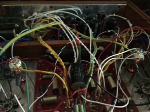

    SP ngày mai vi hành tiện tay cầm cho em mượn 4 con trở 15K 5W của để dành nhé
    Em đang dùng con Dale tiếng thiên sáng quá
  3. VQ_audio
    VQ_audio Advanced Member
    13/7/06
    9.261
    28
    Ơ em tưởng trở rin nó là kiwame 5W đủ hịn òi :mrgreen: trở đức vin tẹc to cỡ con kiwi 5W dưng cs chỉ có 2W thui
  4. buiducbac
    buiducbac Advanced Member
    25/6/09
    4.165
    2W là thoải mái rồi SP ạ
    Em lắp vào vị trí thoát cathode cho đèn lái 12BH7 xuất CF lái trực tiếp bóng công suất

    sao mà phải dỗi nhỉ ?? Tháo ra đèn chết ngay sao được, đèn nó sống dai lắm.
    Đây là điện trở : The grid stop resistor , mục đích ngăn sự giao động. Nó rất hiệu quả và cần thiết khi gắn trwucj tiếp và càng ngắn càng tốt.
    Tube 6C45 là một ví dụ cho việc nối điện trở này thật gần, nếu không sự giao động sẽ thấy rõ.
    Em nghĩ vấn đề này anh rành hơn em nhiều đó, mà âm li do anh TK , sao em biết được anh nối chỗ nào ?? :D
    Nếu đèn công xuất , mà tầng lái có tụ , thì không cần con điện trở này cũng được, đôi khi sử dụng nó cũng là mục đích tạo màu âm.- thay đổi điện trở khác nhau, để tìm cảm hứng!
    mời anh xem

    Bài post ở trang trước thấy anh nói khác chỗ mầu đỏ ở trên nên mới hỏi cho rõ thôi :wink:

    Em thì ko rành mấy vụ này, nhưng đọc cái trang nó có hình giống anh Xu post thì em hiểu lờ mờ nội dung của con trở này là... option chứ cũng không phải là bắt buộc. Đơn cử như khi nối tâng trực tiếp thì tuyệt nhiên không có con trở nào ở đây, hay con pre HH thì đầu vào cũng không gắn con trở này ạ - chỉ có con Grid Leakresistor thôi :)

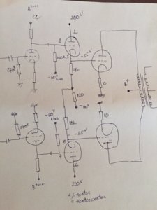

    EM đã nối xong tầng Driver lái trực tiếp bóng công suất
    Dùng bóng 12BH7 với điện áp -180v và nhiều chế độ dòng
    Chạy thử lại ngoooon lành :lol:
    Rất ngỡ ngàng với âm thanh của nó.
    Và có nhiều lựa chọn chất âm ứng với mức dòng của đèn Driver nên cũng lại phiền phức cho việc lựa chọn :)

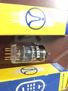

    Mềnh vần gà thế nào khi thay quả E88CC vào nghe nhạc Trịnh rơi rụng
    Chả thấy tý cơ bắp nào thế mới bỏ mẹ chứ :lol:
