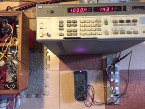

    Anh Trịnh dự Không chỉnh
    Số đo đây:
    Trở tải 8.9R. Đo tại 1KhZ
    Áp ra 26v RMS thì méo DHT 14.5% ( nhìn trên osilo chắn chưa xén ngọn)
    Tính ra được 75W RMS
    Đủ qua vòng gửi xe chưa? :lol:
  10. AGC
    AGC Advanced Member
    21/5/10
    3.582
    36
    343 Minh Khai - Hà Nội
    Áp do ở 1khz bằng đồng hồ không chính xác, Trạng lấy giá trị trên con HP mới chuẩn
  11. buiducbac
    buiducbac Advanced Member
    25/6/09
    4.165
    Giá trị lấy trên con HP đấy chứ (phát tần từ HP 1khZ; 1V Rms)
    Nhìn ảnh chụp:
    HP chỉ 1KhZ và méo DHT 14.3%
    Đồng hồ chỉ 26.2V AC
