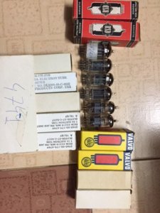

Em ngồi mét gần 20 quả 5687 để tìm 2 quả cân 2 vế Nhiệm vụ 5687 khuếch đại áp sau đảo pha nên lệch nhau 2v ở Anode là méo xẹo :lol: Cuối cùng cũng tìm được 4 quả ngoon choét
4 viên thuốc độc bảng A của Sư phụ đây Âm thanh cân bằng mượt như nhung Ông Dale STAV choé kinh người :lol:

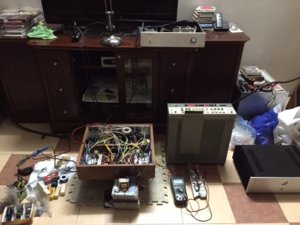

Ơ rê ca, ơ rê ca :lol: Tìm ra rồi Nguyên nhân làm dải tần dựng ngược lên là do dùng Viagra quá liều :lol: Em dùng máy HP đo từng tầng khuếch đại xem nó vống lên ở đâu. Đến tầng khuếch đại áp sau đảo pha thì phát hiện ra. Thông số về băng thông ngon lành. 2 kênh lệch nhau một chút không đáng kể. Đo tại 14vrms tải 8.9R tương đương 22W. Méo hài 1.8%. Kết quả băng thông được như sau Từ 20hZ đến 12khZ thẳng tưng (+- 0.5db) Từ 12khZ đến 16khZ +2dB Từ 17khZ đến 20khZ +3dB 35khz +4dB 80khZ -7dB Âm thanh cân bằng như thông số Lại tiếp tục có quyền chém gió Toàn cảnh Sumo đây ạ
Thd ở các đoạn anh đã đo thế nào đáp tần đạt đồng thời các thông số khác cũng phải ok. anh phải quét cả thd trong đoạn 20hz-20k nữa xem thế nào

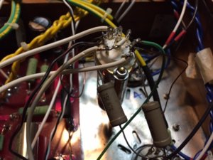

Em nhìn thấy 4 con trở anh ba 220K phân áp tụ nguồn nằm ở mặt dưới bo nguồn. SP chuyển cho 2 quả tụ nguồn nói tiếng bass gọn hơn Bổ sung thêm 2 quả JS vàng cua body cho B++ Bổ sung tụ fiml cho bias (cái này làm âm thanh trong vắt vì em đã làm ở con 300B) Chưa nghĩ được gì thêm
Chiều nay vừa ngồi vs Trạng ra nghị quyết "trảm" rồi , mà là trảm đám trở tàu chứ hem phải cái kia :mrgreen:
