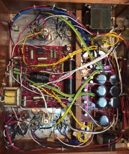

    Em đã lắp đặt toàn bộ thiết bị vào chassi
    Đi dây thành 3 nhóm AC; DC; Tín hiệu. Áp dụng một số giải pháp chống nhiễu như khi làm Pre xuống dưới 1mV AC. Kết quả kha khá:
    Nhiễu Pow khi không cắm Pre là 5mV (không làm xuống nữa được do có những 4 tầng tube :lol: ) ghe sát tai vào loa không nghe thấy gì.
    - khi cắm Pre nhiễu là 10mV AC. Do hệ số khuếch đại 70 lần đã làm tăng nhiễu nền. Ghé sát tai vào loa nghe thấy xì xì rất nhỏ.
    - đo hệ số SIN/Noise được 100 dB. Với tube chỉ cần >70dB là ngon.
    Kết quả này đủ qua vòng gửi xe rồi :lol:

    %/% máy sai hoặc đo sai hoặc đọc sai :mrgreen:

    Cụ làm siêu quá, kiểu này khối hãng audio phải mang đèn sách sang học hỏi :lol:
    đến như audio note làm con này đo cỡ nào cũng chỉ đạt ~80db Signal to Noise ratio thôi ạ :mrgreen:

    Để mai em đo lại
    Thang đo S/N nó có 4 loại đơn vị tính mà lúc đo em không để ý nó đang ở đơn vị nào. Thấy số 100 hiện lên nên đoán là dB

    trước khi đo s/n anh phait ngắt tín hiệu vào máy chỉnh cho máy đo lúc k có tín hiệu phải về 0 thì đọc mới chính xác được.
    Còn vấn đề nữa là khi đo anh để mức tín hiệu nào nếu tín hiệu lớn thì không có gì ngạc nhiên khi đọc được 100db cả
