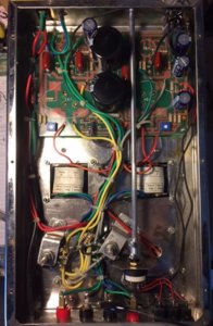

Tranh thủ quả máy HP 8903 em vác AMP Tri 300B SE ra đo thử xem hãng nó thế nào. Úi dời ơi được có 5vrms tải 8R tương đượng 3W méo 5%. Nhích lên tý nữa là méo 8% :lol: Tưởng háng thế nào Anh em lắp mèng 300B cũng được 5W
Nhiễu nền của nó 18mV Trình nó gọi anh em mình bằng cụ :lol: Được cái chơi Fix bias. Cao áp 360v. Đốt chim xoay chiều

Chú dòm thế lào í , hịn nhịt cả đấy cơ mà ... nhịt cỏ :mrgreen: tụ nichicon VX series này , tụ film MKT ... trở thì tài oằn công nghiệp ...
