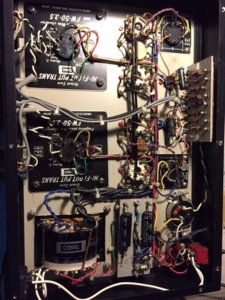

    Không hiểu Tri họ tính thế nào AMP 300B dùng 2 nửa bóng 12ax7 xuất Anode qua tụ lái 300B với dòng 1.5mA và trở kháng đến 20K.
    Được gain cao như phono nên phải NFB sâu thẳm :)

    Kết quả đo đạc Pow 6L6 full linh kiện xịn đây:
    Ưu điểm
    - nhiễu nền rất thấp <1mV. Bố trí đi dây khoa học Cần phải học tập họ :)
    - công suất đạt 48W rms trên tải 8R tại 1khZ khi đó méo THD 5%
    - đạt 32W rms trên tải 8R tại 500hZ khi đó méo THD 5%
    Nhược điểm:
    - gain 10 lần là quá thấp với đèn 5 cực nối tầng IT
    - băng thông rất kém: quặp 2 đầu quá khủng 20hZ Giảm -10dB; 40hZ -3dB; 100hZ 0dB thẳng đến 7khZ. Từ 8khZ -1dB giảm liên tục đến 20khZ -11dB
    Một thông số tồi tệ. Anh body phàn nàn nghe không thích lý do là tại đây :lol:
    Em chịu không nổi đành phải tháo ra kiểm tra mạch rất kỳ cục và tại đó làm các thông số kém đi
    Sẽ trao đổi thêm với anh Tổng và SP

    6L6 mà được 48W thì em nghĩ nó sang AB2 rồi

    Chạy 12au7 hai nửa khuếch đại đều xuất anode
    Nửa đầu xuất tụ, nửa sau xuất biến áp
    Đac book vé đi rồi :)

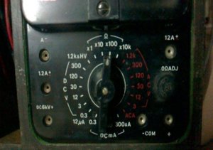

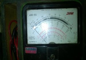

    Nhờ thánh soi xem hộ quả này có bằng quả UT của ngài ko để cháo múc sớm kẻo nó thằng khác nó múc mất :mrgreen: :

    ĐH kim em chỉ để đo tụ , bê mấy ô già sắp xuống lỗ này về làm mắm à :mrgreen:

    Thèng bán hàng nó bẩu mấy ông làm đèng mà nhòm thấy con này thì mê tít. Éo hiểu nó quý ở chỗ nào vì em chỉ thích bén dữn thôi :mrgreen:
