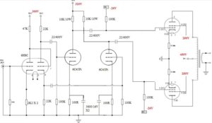

  25. buiducbac
    buiducbac Advanced Member
    25/6/09
    4.165
    Trời trời
    Sau khi xem lại thiết kế mạch của đối thủ hơn mình 2 điểm có quá nhiều bất ngờ
    Đây là schematic
    Nhìn qua thấy đơn giản nhưng không phải thế
    - đầu tiên là phần Công suất: chạy fix bias tại -26v và khoảng 400v. Tra data của KT120 tại điểm làm việc này dòng tĩnh khoảng 160mA. Như vậy Pow chạy ở chế độ PP Class A và được đẩy lên gần 100% công suất chịu đựng của tube KT120.
    - tube lái kiêm luôn khuếch đại áp dùng 6c45Pi là bóng có nội trở thấp hệ số khuếch đại cao ghép với tụ thoát cathode kết quả trở kháng xuất ra của mạch <1kohm và gain dư thừa như vậy hoàn toàn có đủ điều kiện đẩy tube công suất chạy full power
    - không dùng trở chặn lưới vào các tầng cũng làm âm thanh tốt hơn
    - không dùng NFB làm âm thanh trung thực nhất
    Cuối cùng chúng ta được thưởng thức màn trình diễn của 1 Pow PP Full Class A :)
