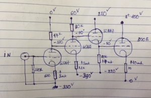

  19. buiducbac
    buiducbac Advanced Member
    25/6/09
    4.165
    Báo cáo SP anh Tổng và các bác
    Sau thời gian lọ mọ với Tube được các bác giúp rất nhiều em hiểu được với tube nối tầng trực tiếp là ưu điểm tuyệt đối:
    - phối hợp trở kháng tối ưu
    - băng thông lớn nhất
    - chất âm toàn vẹn không suy hao và ảnh hưởng bởi tụ nối tầng
    - dòng Driver lớn nhất
    - dễ dàng đẩy bóng công suất max power
    Nhược điểm:
    Phần nguồn phức tạp phải có nguồn +-
    Đòi hỏi tính toán kỹ, và phức tạp hơn về kỹ thuật.
    Do những ưu điểm không thể bỏ qua em vẽ thử một mạch cho 300B SE nối tầng trực tiếp.
    Các bác góp ý xem nó có chạy không :)

    Có cách hay hơn cụ ơi, thằng Thorens Tem3200 đã làm. Nó dùng CCS mà ko ảnh hưởng tín hiệu ghép DC 4 đèn luôn. Nếu nguồn +- không ổn áp và không phải loại đối xứng thì bias cho công suất rất khó ổn định.
