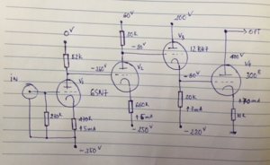

    Lần này cẩn thận hơn, xem lại từng tầng.
    - V4 300B điện áp lưới -80 so với Cathode
    - V3 12bh7 áp lưới - 10v so với Cathode
    - V2 6SN7 áp lưới -10v so với Cathode
    - V1 6SN7 áp lưới -2.3v so với Cathode
    Như vậy các đèn đã chạy chưa ?

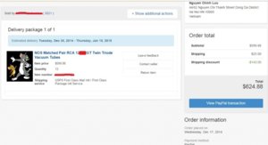

    Hàng đây, còn phí chuyển tiền và thuế HQ Việt Nam nữa là sẽ hú các cụ góp gạo nấu cháo :lol:

    Cơ bản là gần chạy được nhưng sẽ có 1 tí cháy nổ:
    - V1: điện áp lưới so với áp cathode là 347V >>> dòng điện chathode sẽ phi toàn bộ vào lưới >>> Rụng lưới
    Điện áp Anode cũng âm so với lưới nên sẽ có 1 ít dòng chảy từ Anode sang lưới >>> lưới rụng nhanh hơn nữa :)
    - V2: Sau khi lưới V1 rụng thì lưới V2 trở nên dương >>> hiện tượng tiếp tục như V1: RỤNG & RỤNG
    - V3: Tiếp diễn theo V1, V2
    Còn lại con V4 chưa đi :lol: :lol:

    Chết chết anh Tổng quan liêu quá, lần này cẩn thận rồi, sao mắc nhữ lỗi sơ đẳng thế. :)
    Xem lại này:
    - Đèn V1 lưới được nối với nguồn âm -350v qua 1 điện trở 270k. Như vậy điện áp lưới sẽ là -350v.
    - Cathode của V1 được nối với nguồn -350v qua điện trở 470R. Dòng qua đèn khoảng 5mA ---> sụt áp trên trở 470R khoảng 2.3v vậy áp tại cathode V1 là 350 - 2.3 = 347.7v. Áp này so sanh với áp lưới -350v thì bias của V1 là -2.3v chuẩn thế còn gì nữa :lol:

    Đúng là quan liêu kiểu quan chức rồi đây :lol:
    Cơ bản vẫn chưa chạy vì đèn V1 có điện áp anode có áp thấp hơn áp Cathode nên có dòng chạy từ anode sang cathode nên mọi tính toán của Trạng sẽ đảo lộn lại. Các thông số chạy lung tung nên em chưa biết cách tính, Trạng giúp hộ cái nhé :D

    Hôm nay choáng hay sao thế.
    V1 anode nối vào 0v vì nguồn +- mà; cathode nối vào - 350v; Uak 90v chạy ngon lành chứ

    Trạng xem lại nhé, trị số điện áp trên sơ đồ chưa chính xác
    V1: điện áp anode -360V, điện áp cathode lại là -350V như vậy là sai vì
    trở anode 52K x dòng 4.5ma => điện áp anode = -234V

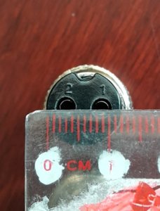

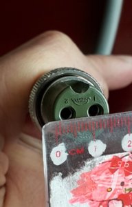

    Các cụ chỉ giúp, chỗ nào kiếm được cái giắc đực đường kinh 16mm này...nhà cháu tìm toàn ra loại 12mm thôi (bé quá) :(

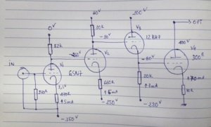

    Em up lại sơ đồ:
    Do chữ nghĩa không rõ nên các bác đọc sai trị số.
    Em thuyết minh thêm:
    V1 anotde nối 0v qua trở 52k dòng 5mA sụt áp trên trở là 52 x 5 = -260v
    Cathode của V1 nối áp -350v ---> Uak = 350 - 260 = 90v.
    Chế độ chạy của V1:
    I = 5ma
    Uak = 90v
    Bias 2.3v
    Chuẩn chưa?

    Vẫn có nguy cơ tạch bóng 300b :mrgreen:
