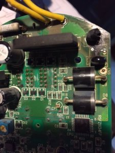

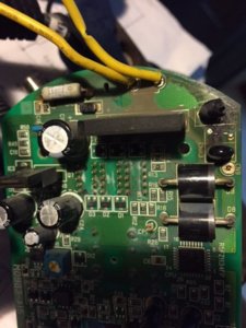

Cả chiều đánh vật với cái mỏ hàn Cậu Tú tặng. Nó báo lỗi và không chạy Em tháo ra thấy bị nổ mất 2 con linh kiện mầu đen không biết loại gì Bác nào biết xử lý giúp em cái

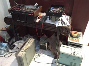

Được cậu Tú trang bị máy đo, Cậu boby ủng hộ amp kit nghiên cứu thế là gần thành phòng thí nghiệm của Kenken Group :lol:

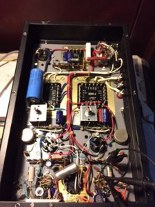

Bây giờ là báo cáo: 1. Cậu Body: Pow PP 2A3 có số đo rất kém. Mấy anh Nhật phải mang sách vở sang học KK thôi :lol: - công suất: đạt 10vrms tại 8R bắt đầu xén ngọn sin. Được 12Wrms méo THD 5.6% tạm chấp nhận được. - nhiễu nền 18mV quá cao chắc ù khá to - băng thông thảm hại: -3dB tại 13khZ và giảm liên tục đến -6dB tại 20khZ. - em chưa nghe thử nên chưa đánh giá âm thanh. 2. Anh AGC. - body gửi pow 2A3 PP dùng đảo phase NC14 lái bằng 5687 để thí nghiệm. - mới kiểm tra sơ bộ mach Pow nay chạy như sau: Đèn đầu Ecc83 chạy Srpp dòng 6mA áp Uak 93v đẩy được 9vrms (gain 9 lần) Đèn lái 5687 mắc 2 nửa // xuất anode lái NC14 đẩy được 59vrms méo 3.5% bắt đầu xén ngón và băng thông kém như trên. Chưa thử được theo thiết kế vì phải dỡ nhiều mối hàn. Phải xin ý kiến cậu body xem có phải giữ nguyên bản em này không :lol: Nhìn chung lái NC14 tương đối khó khăn
Hơi "HÚNG"..cái cặp này ban đầu là nói tầng bằng tụ...sau về VN được các "thấp thủ" mod lại với NC-14 nên mới tình cảnh như ngày hôm nay... nêu lắp lại mạch ban đầu thì e là không có kết quả tệ thế này đâu..
Bẻ ngéo 2 con đen xì ấy vứt đi rồi dò xem có đứt mạch in chỗ đấy kô nối lại là chạy , khéo kô con này chạy điện 110V thì vui :mrgreen:
Chỗ này đúng là có vấn đề nên em kiểm rất kỹ Họ dùng trở cathode 330R đo áp tại cathode là 2.1v ---> I = 6.3 mA thế mà đèn không tèo :lol: Em nghĩ ở vị trí này phải là 12au7 hoặc 12at7 thì hợp lý hơn 12ax7
Bóng NGA ngố nên nó chịu quá tải được 3 lần 2mA x 3 = 6mA SP à.. nhà em nhiều bóng nên tháng lạy thay cặp mới :mrgreen:
Thế thì cắt chân 2 con í quẳng đi là chạy , mạch này bị từng bị quá áp nên 2 con đó thông gây ngắn mạch phần nguồn có td bảo vệ các lk phía sau
Bác tinh thế Nó chạy nửa đầu của mach Alkido đấy bác ạ (khác chút là dùng tụ thoát cathode) Chỉnh xác là gain 9 lần méo 1.9% Gain 15 lần méo 6.7% và gain còn tăng lên nữa nhưng méo cao lắm nên em chỉ lấy =9 thôi Thiết kế kỳ lắm volume nhích tý là âm thanh max :lol:
hàng đã chuyển giới sang 220v Trạng cứ cắm 100v vào thì nó lên sao được . chứ ai lại để mỏ hàn 100v có cái mỏ hàn lại phải sắm thêm lioa :lol:
