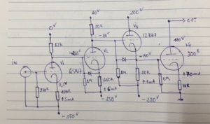

    Em trình bầy ý tưởng quá khích khi nối tầng trực tiếp cho AMP 300B.
    Các bác xem giúp và chém mạnh tay để em hoàn thiện.
    - điện áp làm việc của các tầng như trước các bác đã xem góp ý.
    - bổ sung thêm mạch bảo vệ tube trong một số trường hợp rủi ro: bao gồm 1 điện trở 1M nối lưới vào cathode. Như dù có rút bóng phía trước thì lưới luôn âm hơn cathode của đèn. Mắc thêm 1 diot nối từ lưới xuống cathode để bảo vệ lưới khi đốt tim chưa đủ nóng. Diot sẽ dẫn dòng xuống mas.
    - còn mạch chỉnh bias đèn 300B em đang nghĩ chưa ra :)

    Em thấy có khả năng chạy được rồi đấy. Khả năng cháy nổ thì em không tiên liệu được vì thiết kế này hơi dị, em chưa dám chuột bạch bao giờ cả :D
    Quá trình chạy thử Trạng nên cẩn thận với hệ thống nguồn phát, nhỡ nguồn -350V dí vào hệ thống nguồn phát mà nó ra đi 1 số thứ thì mệt phết.
    Anh chủ nhiệm trước ra đi 1 bộ máy tính, 1 cái tivi với sự cố tương tự rồi Trạng ạ.

    Anh Tổng vừa mới giảng vụ mass mà lại sợ điện áp phi sang thiết bị nguồn qua cọc RCA. :lol:
    Có cái chữ nó phải tự tin chứ :)
    Bản chất -350v sẽ được lấy làm mass hay được gọi là GND. Điểm này điện áp thấp nhất rồi.
    Điểm 0v bây giờ sẽ thành +350v.
    Như vậy về mặt điện áp là an toàn cho các thiết bị kết nối.
    Việc đấu thế này không khác gì chơi Fix bias. Chỉ có điều áp cao hơn mà thôi

    Kiểu này phải gác trym ... í lộn , đốt trym treo lên gác bếp tuốt tuột vì đấm mát 350V thì sẽ gấp 3 lần cái Vf-h max trong data sít mấy cái đèn đốt gián tiếp thông dụng

    Vụ này đơn gian mà SP
    Đèn 6SN7 chịu được áp âm giữa sợ đốt và cathode max là 200v
    Em dùng điểm -350v làm GND. Sợi đốt của 6sn7 và 12bh7 đều sẽ phải nối xuống GND.
    300B thì ngon rồi vì là Đốt trực tiếp

    3 cái nguồn (-) thế kia là phải chơi 3 bộ nắn lọc riêng thì e là chất âm diode bán dẫn nó áp đảo , lí do phải dùng tới 3 bộ nắn lọc riêng nếu kụ wan tâm thì sáng mai ra cafe U50 sẽ rõ :mrgreen:

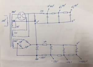

    Nơi ở:
    Em dự định dùng 2 nguồn chính thôi.
    1. nguồn + 420v nắn đèn sau đó dật cấp xuống 400v cho B+; 200v cho 12bh7; 60v cho nửa sau 6sn7.
    2. Nguồn -380v nắn diot sau đó dật cấp xuống -350v cho đèn đầu; -250v cho nửa sau 6sn7; -220v cho 12bh7 và cũng là bias của 300B.
    Phần áp âm nắn diot sẽ nhanh hơn áp dường nắn đèn nên lưới của các đèn luôn được cấp thiên áp trước khi cao áp vào anode và sẽ an toàn hơn cho tube

    Kô giật cấp đc kiểu thông thường vs nguồn âm theo schema của kụ đâu ạ

    Oh thế thì lạ quá nhỉ :)
    Mai lại phải giao ban với SP :)

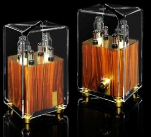

    Các cụ xem cái âm ly kiểu này có hợp mắt không nhỉ :D

    Ờ được đấy, hay hỏi anh Bò có thích kiểu này không thì làm nhể

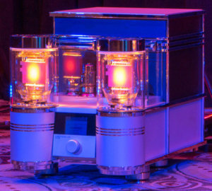

    Kiểu này hay hơn này :D

    Em nhìn nó chẳng đẹp :lol:
    Như cái kiệu ý
    Chơi kiểu khác đi

    Nguồn kiểu nông dân thế này được không?
