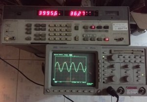

    Anh Tổng vào thăm Bệnh nhân người Anh
    Em mới kiểm tra sơ bộ nó bị nhiễu và cộng hưởng tại đúng 4khZ. Sin từ đây trở đi rất xấu.
    Nó bị trước khi qua IT. Nghĩa là méo tại anode đèn driver lái IT
    Khi tách IT ra và thay bằng trở tải thì 4khZ ngon như thế này.
    Khu vực đặt IT có quá nhiều nguồn can nhiễu.
    Không đo được tần số 4khZ tại sơ cấp IT mà nó chuyển thành 2khZ. Chưa tìm được nó bị cộng hưởng kiểu gì mà trừ đúng 2khZ của mình :lol:
    Ca này mất nhiều thời gian vì layout loằng ngoằng
  23. VQ_audio
    VQ_audio Advanced Member
    13/7/06
    9.261
    28
    Trạng sắp lên đến đẳng nhìn sin bắt đc con vi rút rồi , chúc mừng :mrgreen: xem thử cái IT có đấu lộn cuộn nào ko chứ ko dưng ăn mất 2 kí kể cũng loạ
  24. buiducbac
    buiducbac Advanced Member
    25/6/09
    4.165
    Nó hệt như khi giảm nhiễu nguồn bằng cách hồi tiếp nhiễu.
    Khi phát tần 3, 4, 5 khZ thì đo được 3, 2, 5 khZ. 4 khZ biến thành 2 khZ :lol:
    Xung quanh IT nhiều nguồn AC để mai em tháo bớt xem sao.
    IT chỉ có 6 đầu : sơ cấp 2 đầu; thứ cấp 4 đầu để em xem lại
  25. AGC
    AGC Advanced Member
    21/5/10
    3.582
    36
    343 Minh Khai - Hà Nội
    - Trạng xem giúp hộ em chỗ B++ có được nối tụ từ + nguồn xuống GND không nhé.
    - IT đặt gần nguồn có nhiễu thì cũng không đáng ngại lắm vì nó có hộp thép rồi. Tuy nhiên nếu tạm thời di dời IT khỏi nguồn nhiễu để kiểm tra mức độ ảnh hưởng như thế nào thì tốt.
    Tạm thời thế đã
