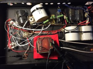

    Bệnh lý: tín hiệu sin từ sau 4khZ méo xẹo.
    Phương pháp xử lý khoang vùng tìm lỗi.
    1. Phần nguồn: tìm được 1 em tụ hóa đấu ngược cực. đã chỉnh lại nhưng không giải quyết được. đo nhiễu B+ và bias trong khoảng chấp nhận được.
    2. Kiểm tra tầng đầu: chạy srpp không đo được sin nên em chuyển sang Alkido thì đo được và dải tần tốt.
    3. Chuyển sang tầng Driver: tại 4khZ bị méo sin nghiêm trọng. em tách biến áp IT dùng trở tải anot thay thế. Đo dải tần ngon. Đến đây có thể khẳng định tầng Driver làm việc tốt.
    4. Kiểm tra Biến áp nối tầng IT: các điểm đấu chân cẳng không có gì bất thường. chỉ còn cách thay cái khác để thử. Sẵn cặp LL1677 của anh Body em trưng dụng luôn. Kết quả đo sin rất tốt tại thứ cấp IT. Đên đây có thể xác định được IT theo máy bị lỗi tại 4-6khZ.
    5. Tưởng đã tìm ra Châu mỹ :lol: . Đo tiếp đầu ra OPT trên tải 8R. từ 20hZ-10kHZ rất tốt. sau 11khZ lại méo nghiêm trọng. Đúng là họa vô đơn chí vẫn còn lỗi từ sau IT đảo Phase. Pow này bị lỗi kép.
    6. Kiểm tra tầng Công suất: không có gì bất thường. chế độ làm việc của đèn công suất chuẩn. Em đấu cả Triode, UL, 5 cực khi đo vẫn bị méo sau 11khZ. Phần này không còn gì kiểm tra nữa.
    7. Kiểm tra OPT: xem lại các cọc đấu đều ổn. Chỉ còn cách thay OPT khác. Em dùng tạm LL1677 vì nó chạy được 80mA và có 8 đầu đấu dây Sơ thứ rất linh hoạt. Em đấu thành vào PP ra SE với tải 5.6K.
    Chay thử và đo dải tần rất đẹp từ 20hZ-20khZ. đến đây có thể kết luận OPT bị lỗi tại tần số sau 11khZ.
    Mức độ chính xác chắc đạt trên 90%
  4. buiducbac
    buiducbac Advanced Member
    25/6/09
    4.165

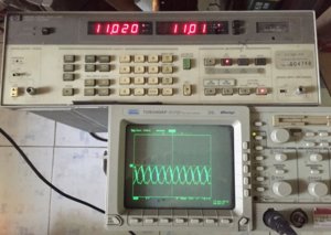

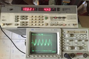

    Sin tại 11khZ nó thế này ...........
  5. buiducbac
    25/6/09
    4.165

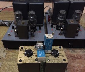

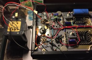

    Nội thất
    Khi dùng LL1677 thay cho OPT đặt tại đúng vị trí OPT và các chế độ làm việc như nhau.
    LL1677 không bị nhiễu sin đẹp

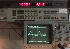

    Chiều lòng anh Tổng em lại mất thêm buổi tối
    Đây là sin 4khZ sau khi tháo IT gắn sang hàng hiệu :lol:
    Lần sau phải tin vào đánh giá kỹ thuật cho đỡ mất công :lol:

    Khả năng lớn là cái lõi cục IT này nhiễm từ nặng nên sin mới méo trong bán kỳ khủng thế
