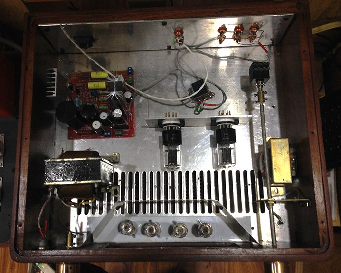

    Thế này có được không các cụ.
    Cơi nới trên cơ sở hạ tầng cũ nên việc đưa volume vào giữa 2 quả đèn là điều không thể. Tuy nhiên kéo dài để đưa nó xuống sát đế đèn thì được
  5. buiducbac
    buiducbac Advanced Member
    25/6/09
    4.165
    1. Đổi chỗ bo Salas và biến áp nguồn để dây cao áp và đốt tim chạy ngắn nhất. Dây AC 220v chạy dài không vấn đề.
    2. Dịch đèn lên khoảng 3cm nữa để dành chỗ cho em Dunlun vì thân nó dài hơn cả cái biến áp nhỏ đặt gần đó.
    3. Dây tín hiệu từ RCA đến volume chạy dài quá. Có cách nào ngắn hơn không? Cần thì khoét lại lỗ in out và dịch đèn sang để nhường chỗ cho volume đưa về phía sau

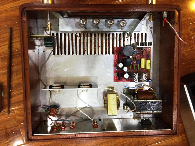

    Vậy sẽ đưa cái biến áp nhỏ lên sát thành gỗ ( Chỗ cái núm volume). Đưa bo Salas xuống dưới, đẩy biến áp lên trên. Dịch đôi đèn sang phải để lấy chỗ cho volume sát vào RCA nhé
    Vừa loay hoay xong . chụp được cái ảnh thì lại nghe SP chỉ đạo
    Các cụ chỉ đạo tiếp nhé

    Gần chuẫn rồi đấy , ném cái biến áp con sang sát chỗ c.tắc nguồn là ô cưa

    Ý em trùng với sư phụ.
    Layout như thế chuẩn rồi :)

    Về cơ bản thì sắn đặt khéo chút nữa sẽ tha hồ chỗ đặt 2 cục BA, tụ cũng thế ạ. DL dù có to thì cũng nên có mặt để ướm thử.
    Do DL là tụ dạng 2 chân cùng phía nên anh Ca Sỹ nên ngâm cứu phương án dùng đai tụ tròn để giữ nó theo phương chổng 2 chân lên giời => thì tha hồ hàn chân dài ngắn.
    Vì dùng ke rồi nên Cụ Tổng, cụ Bùi nên layout nháp ra giấy đi dây, câu linh kiện như nào để anh Ca Sỹ thực hiện, bố trí sao cho dễ hàn tín hiệu in-out nhất.
    P/s: Anh Ca Sỹ xoay bo nguồn thêm 90 độ nhé, để 2 cái jack nguồn out nó gần sát sàn sạt cái ke luôn...

    Theo quan điểm của em:
    - Phần xoay chiều: biến áp, nguồn vào tránh xa khu vực khuyếch đại, tín hiệu vào ra.- đỡ tốn nhiều Ag
    - Thành phần một chiều dây càng ngắn càng tốt ( một chiều đốt tim dây to, một chiều cao áp dây bé hơn)- đỡ tốn nhiều N
    - Xác định vị trí nối GND từ đó mới nối đến các vị trí làm việc - tầng cuối dây ngắn, tầng đầu dây dài hơn (bù thêm Au thì tốt) - tránh đút đít, đi tắt..
    - Từ đó mới bài trí vị trí các thành phần trong máy :D
    - mới nghĩ có thế!

    SP vừa bắt anh xoay thế. Chú lại bắt anh xoay tiếp 90 độ nữa. Anh nghe ai bây giờ
    Vừa nghe tin linh kiện sẽ về vào thứ 6. Mừng rơi nước mắt

    Anh Cảm phải đi học lái xe thôi , dây đi trong máy là solid core giống như con xe sắt si trường í , chỗ cua là phải mở lái rộng ra chứ ko quẹo sát sạt như xe máy đc đâu :lol:

    Mà ngẫm lại thấy SP nói thế cũng đúng. Đâu phải tay ai cũng khoẻ như tay em đâu mà uốn dây solid cua gấp được thế :lol: thôi thì thế kia cho dễ uốn...
