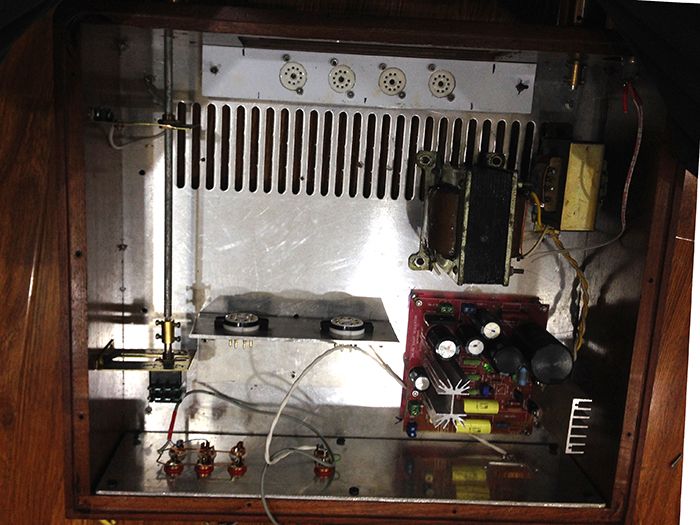

    Đã khoan, bắt vít chặt chẽ rồi nhé

    Layout kiểu dùng Lờ trắng hâm hấp này không tận dụng được không gian chỗ bắt chân đèn.
    Em phang miếng phíp thay cho miếng Lờ, tha hồ rộng rãi :mrgreen:

    Nhưng xoay cái biến áp chính 90 độ vì từ thông nó chạy quanh lõi sắt xuyên vào PCB Salas
    Méo tiếng em trở hịn của SP :)

    4 cái đế đèn đằng trước lawspn trông ngộ nhỉ :mrgreen:

    BA nguồn chính xoay lại như hôm trước mới chuẩn , 2 cục BA lõi phải xếp vuông góc vs nhau , BA phụ đẩy sát c.tắc nguồn nữa cho đỡ kích cục kia . Sáng mai Casi qua chỗ anh Xu lấy hàng xong chiều tập kết ở cafe KL soát lại xem còn thiếu gì ko để Trạng ách sần nhé , Cu 7n solid core vs socket nguồn hịn em soạn ra đây ồi
