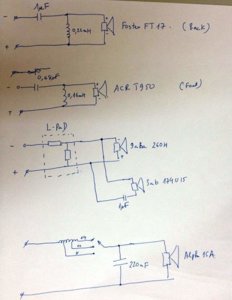

    Bang KenKen
    Phân tần của em đây cụ ơi. Đây là cái phân tần Version 1. Còn bản Final bây giờ không còn cái loa tep Saba 174Ụ 15 nữa ạ. Còn đâu giữ nguyên. Cụ chịu khó quay lại từ trang 645 đến 670 của topic này em có mô tả khá chi tiết.

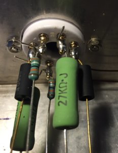

    Ối cái chân ... cái chân trở amtrans mạ zàng Trạng cắt cụt thế phí của dời , giữ lại mẩu chân thừa giùm em nhé :mrgreen: công nhận tay hàn lên choáng khủng vs quả mỏ hịn
  15. buiducbac
    buiducbac Advanced Member
    25/6/09
    4.165
    Cái chân thừa ra là trạm hàn gồm có 2 đầu tín hiệu vào; 2 đầu ra sang tầng sau.
    Kết nối kiểu xoắn vặn không cắt chân linh kiện nào mà còn có cảm giác thiếu vì chỉ được 2 vòng là hết chân :lol:

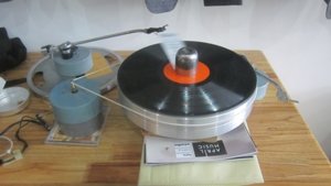

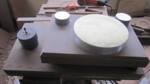

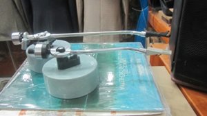

    vietmyduc Advanced Member
    6/1/14
    379
    Cũng trên đường thành Huyền thọi :D

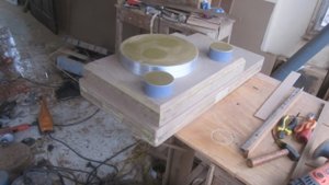

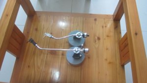

  21. vietmyduc
    6/1/14
    379
    Kệ :D .
