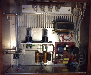

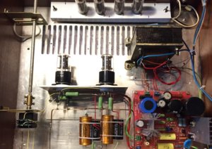

Ối sao Trạng lại đi hàn cái tụ dập hồ quang ở socket nguồn thế kia ? hàn vào 2 chân c.tắc nguồn cơ mờ !
Mặc định là c.tắc phía truớc luôn bật, khi nào dùng tì cắm dây nguồn phía sau => xung cần dập nó ở chỗ jack nguồn ạ :lol:
Thế thì phải kê giá lên thôi vì là hàng tuyển , rề flacship nên phải nuột đến từng cm , nhà nó có đk nên khỏi cần lăng tăng :lol:
Về mặt điện trở xuất 2 vị trí hàn đều như nhau Em đo rồi cũng như thử tắt bật rồi ngooon lành không bụp
Khác nhau đấy Trạng oi , đo điện trở thì 5 vạch tài wằn vs caddock như nhao :mrgreen: đùa thế chứ hàn như Trạng nếu tụ bị thông thì sẽ đoản mạch nguồn vào 220v , hàn vị trí c.tắc nếu tụ chập thì c.tắc mất t.dụng thôi

Ah mà em dòm thấy cái thanh mass tổng của Trạng bị nối giữa chừng thế kia kô ổn rồi ... thôi đã chót thì chét & cũng là để lão phang chủ có cơ hội sửa lỗi thì Trạng chịu khó đi lại cái thanh mass = Cu 4N cho liền lạc ạ !
