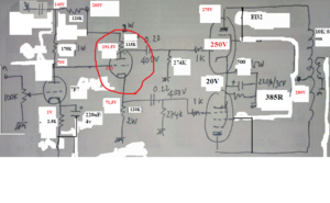

    Nếu theo hình sơ đồ mạch em hiểu là bác xông thẳng nguồn xoay chiều 220v từ lưới điện vào phải không.
    Với JBL và đèn công suất nhỏ thế này thì trước tiên bác cứ đấu UL thử về mặt công suất trước rồi tính cái khác.
    Sau khi thử ở chế độ UL, bác nối tắt con trở 25 ôm đầu tiên để B+ lúc này sẽ có 2 con tụ 68uF song song với nhau. Xét về mặt công suất tức thời thì 1 tụ 68uF hơi yếu; thêm nữa con trở cũng làm tiếng trầm yếu đi khi loa cần công suất để đánh tiếng trầm.
    Xử lý tiếp theo thì lại có 1 số giải pháp nữa, đưa ra 1 lúc sợ bị quá tải bác nhé :D

    Dạ vâng cảm ơn bác Buiducbac đã nhòm giùm về em mần thử xem sao. Ah bác cho em hỏi nữa là phần tiền có cần chỉnh gì về linh kiện nữa không bác. :D và em hỏi bác thêm nữa là cái 7f7 tăng dòng lên cỡ mấy ma nữa hả bác.

    Không bác ơi em có cục biến áp 110/220v bác ạh.
    Vâng về để em thử chỉnh phần nguồn bác ơi và thay tụ chỗ B+ là 200uf xem sao

    Phần nguồn làm như bác AGC tư vấn là chuẩn.
    B+ lấy ra tầm 250-260v là đẹp.
    Phần công suất bác nối như sau:

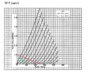

    Đèn 7F7 bác giữ nguyên trị số linh kiện chỉ thay trở cathode đang là 1.5k thành 1K. Đồng thời B++ tăng từ 180v lên thành 240v. Như vậy dòng qua đèn lên khoảng 0.9mV.
    @ AGC: El32 PP kéo JBL là quá đuối nên em đề xuất chạy Pentode luôn bỏ qua UL vì chạy UL không hơn Chạy Triode là mấy. Mạch này đang chạy triode ở chế độ cực đoan Ia 45mA mà không ra bass.
    Anh tổng nghĩ cách tăng dòng driver lên 2mA xem nào ? :)

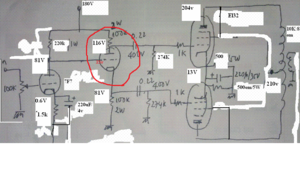

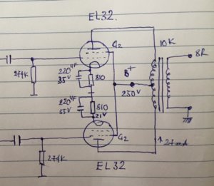

    Dạ tối qua em đã chỉnh phần nguồn như bác bảo (bỏ trở 25om đầu tiên) và em thay tụ 68uf bằng 200uf, phần xuất thì đã chuyển về chế độ penthode.
    Muộn nên em chưa chạy thử bác ơi.
    Còn phần chỉ dẫn của bác buiducbac chỉ em lại đi kiếm 04 con 810om vì nhà không có bác ah. Loại 1k thì có.

    Bác cứ kiểm tra dần dần và báo để còn hỗ trợ.
    Chưa cần thay con trở sang 810 ôm đâu vì chạy dòng như bác Buiducbac làm như thế thì dòng hơi yếu, bác thay bằng con 500 ôm tạm thời cho mỗi đèn trước. Chú ý là dòng qua 2 đèn phải khá cân nhau thì bass mới có vì nếu không OPT sẽ bị bão hoà từ nhé.

    Vâng thế hiện mạch em đã để như sơ đồ em đã post lên và phần nguồn em đã chỉnh để tối về em đo và nghe thử xem sao. Cảm ơn bác đã nhiệt tình chỉ giúp.

    nhìn cái sơ đồ với điện áp, bác đưa thì âm li của bác không phải là thiếu giải trầm, mà là không có đúng hơn, và âm thanh bị the thé,
    có thể còn bị giống như kiểu em muốn sướng mà anh mới cho 1 nửa ấy :D
    Vấn đề theo em thấy : không phải do tụ nguồn, không phải do điện áp, không phải do biến áp xuất âm.
    do đèn lái cho đèn công suất, bác cho nó chạy có 35 v,
    bây giờ bác chỉ cần thử = cách giảm 1 con điện trở 100K xuống còn 22k- 47k,( để tăng áp cho đèn lái ) và chạy thử, bác sẽ thấy khác. ( các thứ khác giữ nguyên )

    em xin phép bổ túc mạch điện như vậy xin các bác cho ý kiến
