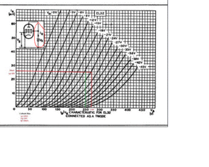

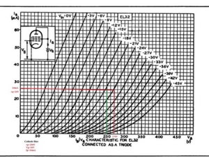

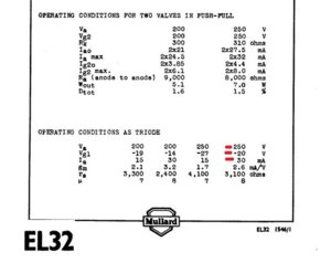

    Nếu tự mình thiết kế và tự mình chạy và nếu đèn có chết thì mình tự chịu chứ khuyên người khác chạy mà chết đèn thì không nên bác ạ.
    Ở phần công suất bác cho đèn chạy Uak khoảng 265V trong khi nhà SX khuyến cáo là 250V. Em tin là đèn sẽ không chết nhưng trường hợp của mình thì có thể làm thế được chứ chẳng may bác chủ chết cái đèn công suất thì ăn nói ra sao.
    Về phần đèn lái, trở anode và cathode khác nhau dẫn đến gain ở 2 phía lệch nhau --> méo tăng lên.

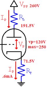

    bác cho em hỏi 260V là B+ hay là Vp= voltage drop at plate
    và voltage drop at Plate Vp= bao nhiêu volts ????
  3. AGC
    AGC Advanced Member
    21/5/10
    3.582
    36
    343 Minh Khai - Hà Nội
    Thuật ngữ " voltage drop at Plate" bác nói em không hiểu là điện áp gì cả.
    Trong data sheet thường chỉ ghi là Va hoặc Vp - nó là điện áp giữa Anode và cathode thôi.
    Với đèn EL32, nhà sản xuất khuyến cáo Va giới hạn là 250V

    Em đang nói đèn công suất, bác lại soi thằng đèn lái.
    Điện áp đèn lái thì không vấn đề gì mà nó lại gặp vấn đề về gain giữa 2 phía anode và cathode

    Vâng em xin cảm ơn các bác đã đóng góp ý kiến em nhận thấy thế này:
    -giới hạn nguồn của em ra được tầm 250V.
    Nên chắc không tăng B+ lên được 280V như bác person_votu đã viết.
    Với lại trên hình của đặc tuyến đã chỉ rõ khái niệm Va rồi mà: áp giữa anode - kathode rồi mà bác ơi.
    Theo em nghĩ là vậy mà. Nếu sai các bác chỉ với nhé. :D

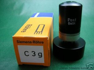

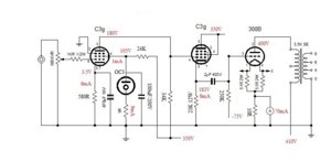

    không biết các bác có thử tube C3g cũa Germany làm driver cho 300 SE em rất thích chất âm tube này em post lên circuit 300B của em xin các bác cho ý kiến

    C3g. Bác cần gì phải làm 2 tầng, mất hết giá trị của nó.
    Làm power thôi.
  24. person_votu
    person_votu Advanced Member
    17/11/08
    303
    second tube cho low impedance output to the next stage thay vì sài interstage save money ( theo em nghĩ)
    xin lổi các bác có nhiều danh tử kỷ thuật em ko biết viết tiếng việt nên sài Eng các bác thông cảm cho
  25. quanghao
    quanghao Advanced Member
    30/10/06
    7.598
    321
    Thành Công
    300 b, dễ lái, k nhất thiết phải làm vậy. Trừ khi thích phức tạp
    Tuy là xuất cách này` dèn thứ 2 vẫn ah nhất định đến 300b.
    Hay nhất vẫn là bỏ con thứ 2 đi.
    Như bác làm. 300 b của bác có giọng của c3 nhiều hơn, và lại giảm
    Tác dụng của cặp đôi c3 và 300b.
    Cá nhân em thấy đây là một trong những cặp đôi song toàn.
