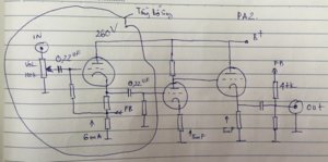

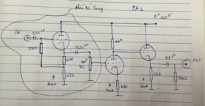

    Thức quá nửa đêm nhặt san thế này mà vẫn còn xì xì thì vẫn hơi khó chịu :)
    Ý tưởng của SP đối phó với Pre số em chuyển soạn thành 4 phương án xin ý kiến SP và anh Tổng.
    PA 1.
    Bổ sung thêm tầng đệm dòng 6mA trước vol.
    PA này có nhược điểm phải dùng đến 2 tụ nối tầng khá lằng nhằng

    PA2 chỉ khác PA1 ở chỗ tầng đệm đặt sau Vol và vẫn bị mất 2 em tụ nối tầng.
    Tất cả các PA sẽ chơi NFB nhằm tăng DP; giảm trở kháng ra; tăng băng thông

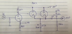

    PA3: tầng Driver chơi // 2 triode.
    Pa này có ưu điểm đơn giản không mất thêm tụ nối tầng; trở kháng ra nhỏ bằng 1/2 các Pa trên. Theo mô phỏng nó đạt tầm 600ohm; dòng lái lên đến 12mA.
    Nhược điểm phải tìm được triode match 2 nửa. Đồng thời âm thanh sẽ ồn hơn so với 2 phương áp trên

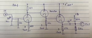

    PA4: bổ sung thêm tầng Driver đấu theo kiểu Darlington. Đây kiểu khuếch đại dòng rất phổ biến và hay dùng trong SS. Nó làm tăng trở kháng đầu vào và giảm trở kháng đầu ra
    Như vậy dòng Driver có thể đạt 7mA.
    Pa này đơn giản chất âm đảm bảo trung thực và có chất lượng cao.

    Nếu theo PA này thì điện áp lưới của con đèn cuối là +135V thì phải, cụ xem lại cho em xem có phải vậy không :)

    Bản chất đèn nó lả lơi, nếu muốn đá thuần đèn mà tiếng tốt thì vác con pre để đời của BC đi chiến vì nó hồi tiếp sâu nên đánh giao hưởng mới có cửa đá với bán dẫn ở thể loại nhạc đó.
    Phương án 2 là lắp cho nó tầng đệm bán dẫn cộng với bộ chuyển ngõ ra, khi nào cần nhạc vocal thì xuất thuần đèn, khi nào cần giao hưởng thì Casy chỉ xoay 1 nhát là OK.
    Để đi đá với anh số cứ xuất bán dẫn là OK nhất
