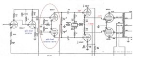

  8. person_votu
    person_votu Advanced Member
    17/11/08
    303
    mạch em post more stable slpit- load driver compare với mạch Pow KK dư thi sumo 2014 chạy bóng KT90. ( theo em nghỉ) :D

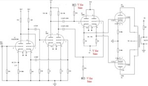

  13. buiducbac
    buiducbac Advanced Member
    25/6/09
    4.165
    Mạch của bác có một số điểm chưa hợp lý.
    1. Về nguyên tắc chung của khuếch đại là tầng sau có điện áp, dòng lớn hơn, trở kháng thấp hơn tầng trước. Mạch của bác bố trí bóng 12ax7 sau 12au7 do đó chỉ lợi về áp. dòng và trở kháng bất lợi. Nên đổi vị trí 2 bóng này.
    2. Mạch khuếch đại áp sau đảo phase dùng kiểu Differential amplifier nó rất gần với visai do cathode nối chung nên âm thanh gần như visai. Nên tách riêng cathode để về mạch GND cathode sẽ hay hơn rất nhiều.
    3. 12bh7 dùng trở tải 10k là quá thấp so với nội trở 12bh7. Sẽ làm đường tải dốc đứng dẫn đến méo cao và V Swing thấp
