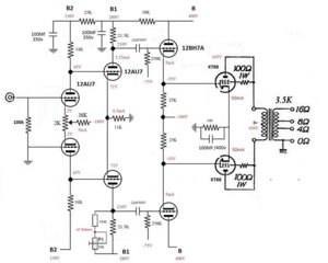

  18. person_votu
    person_votu Advanced Member
    17/11/08
    303
    how about this one ??? bác cho ý kiến
  19. buiducbac
    buiducbac Advanced Member
    25/6/09
    4.165
    Mạch trên có thiết kế khá tốt. Điện áp, dòng, tăng dần từ tầng đầu đến tầng cuối. Trở kháng giảm dần. Mạch rất rõ ràng chi tiết các điểm làm việc. Em chỉ góp ý mấy điểm:
    1. Tầng công suất KT88: nên tách cathode riêng biệt để nối với 2 điện trở 10R xuống mass. Sau này có thể match bóng KT 88 bằng bias. Bỏ tụ thoát 100uF/400v.
    Nếu OPT có cọc UL nên có công tắc lựa chọn UL và Triode. Những loa khó đánh chạy UL.
    2. Tầng Driver 12bh7: đã có cải tiến chạy áp âm để lái trực tiếp đèn công suất là rất chuẩn. Tuy nhiên nên hạ áp B xuống 250v để Uak 305v và tăng dòng lên thành 7mA bằng cách thay trở tải 25k thành 18k.
    Bác lưu ý áp Uak 12bh7 hiện nay là 455v đến giới hạn chịu đựng của tube rồi. Chỉ đi đá Sumo mới khai thác đến cùng cực như vậy :)
    3. Tầng khuếch đại áp 12au7: nên đổi chỗ cụm AC Balance lên nửa bóng trên (nơi mà nửa đèn đảo phase được cấp tín hiệu vào lưới) vì nửa này luôn có gain lớn hơn nửa dưới mà cụm AC balance chỉ có thể chỉnh gain nhỏ đi nên mắc nó vào đây là hợp lý.
    4. Tầng đầu đảo phase: chuẩn rồi. Nếu cẩn thận bổ sung mạch hồi tiếp -3dB về lưới của nửa dưới để kéo được tất các loại loa khó nhằn.
