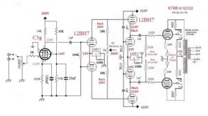

    Sau những ngày chìm đắm trong tửu .... Sang nay tranh thủ lúc còn tỉnh táo xem lại mạch trên em xin tham gia mấy ý:
    1. Tầng công suất tuy chạy PP nhưng chế độ dòng và áp đẩy mạch chạy trong chế độ classs A. Như vậy mạch PP pure Class A tương tự như mạch của bác Via về nhất sumo vừa rồi. Có chuyển mạch triode và pentode sẽ linh hoạt trong việc lựa chọn chất âm. Phần này chuẩn.
    2. Tầng Driver: dùng 4 triode 12bh7 PP class A nối gần như kiểu White CF là một kỹ thuật khá phức tạp sẽ cho dòng lái cao trở kháng thấp điện áp Swing là max. Như theo quan điểm của em mạch bị rút gọn nên sẽ khó điều chỉnh chế độ làm việc.
    Nên chỉnh về mạch cơ bản White CF tách riêng cathode 2 nửa tín hiệu và không nên dùng CCS vì bản chất PP classs a đã quá mạnh mẽ rồi.
    3. Khuếch đại áp 12bh7 và đảo phase: theo em nên đổi thành 5687 để âm thanh mềm hơn. Do đặc tuyến 5687 tuyến tính và mềm mại hơn 12bh7. Trên thực tế em đã thử và thấy rằng 2 tầng 12bh7 liên tiếp không hay bằng 5687 --->12bh7.
    4. Tầng đầu C3g: chuẩn rồi. Chỉ cần điều chỉnh R tải 100K thành 274K vì như thế sẽ phù hợp với tụ nối tầng 0.1uF và quan trọng nhất là nân tải cho C3g để băng thông dải thấp tốt hơn, không bị suy hao.

    bác nhận xét khá chính xác lý do em dùng 12BH7 vì dể mua mà rẻ hơn 5687 ( tube 5687 made in usa NOS khó kiếm ) good point 100K should be 250K or more cám ơn lời phê bình chân thành cũa bác

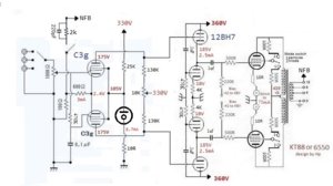

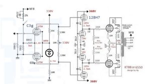

    các cụ nghỉ sao về 2 mạch PP universal paraphae & Long tail pair invertor xin các cụ cho ý kiến

    Mạch số 1: C3g không chạy được do lưới G của đèn dưới áp tham chiếu khác với đèn trên
    Mạch số 2: C3g chạy được nhưng méo cỡ 40% do Rk 680ohm là quá nhỏ tín hiệu dẫn xuống GND là chính còn rất nhỏ để sang cathode của đèn C3g thứ 2.
    Toàn mạch chạy được nhưng gain nhỏ do chỉ có 1 tầng khuếch đại áp C3g. Tầng này gain chỉ được khoảng 16 lần do đó không đủ gain cho toàn mạch và NFB.
    Toàn mạch chạy được nhưng gain nhỏ do chỉ có 1 tầng khuếch đại áp C3g. Tầng này gain chỉ được khoảng 16 lần do đó không đủ gain cho toàn mạch và NFB.[/quote]
    mạch trên paraphrase vẽ thiếu cap ( đúng là cao thủ) bravo
    còn mạch 2 dưới em nghĩ chạy gain penthode ko thể nào 16 bác tính lại đi
